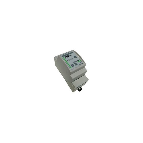

Bonjour il vous faut un x400ct et une pince calibré à ce que vous voulez mesurer 10A ou 20A ou 50A
ensuite paramétrer sous ipx votre analogique en choisissant le capteur dans le menu des analogique (firmware 30542 ou supérieur)
