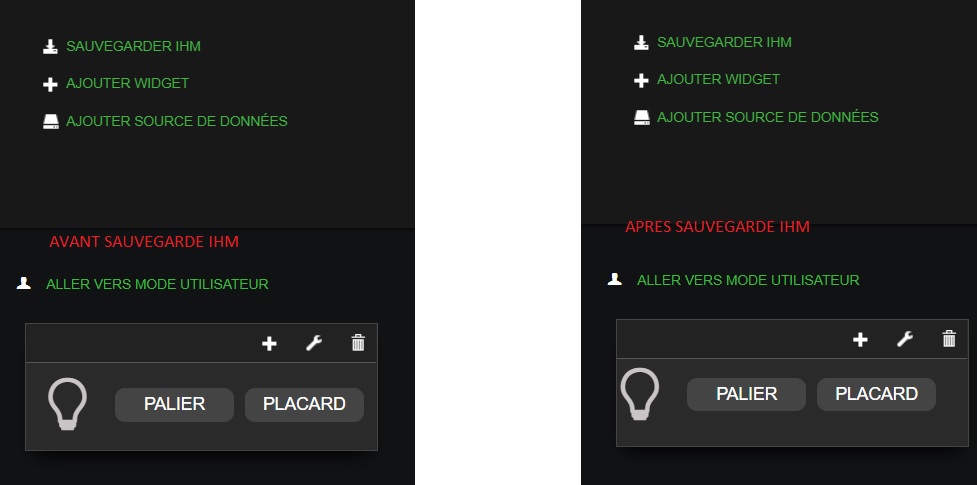

Pouvez vous nous faire une capture d’écran ?
Ci - joint le avant et après sauvegarde de l’IHM.
On voit que la position des éléments après sauvegarde change.
