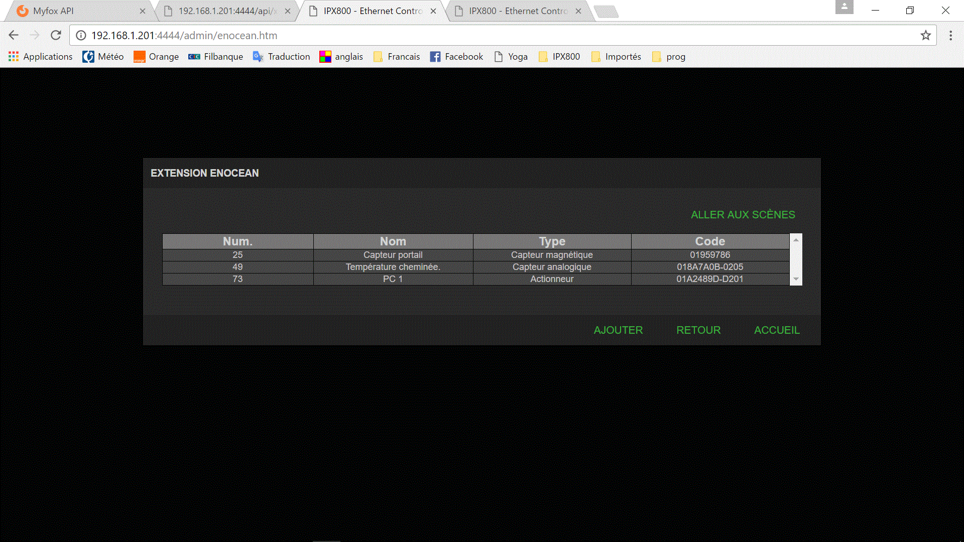

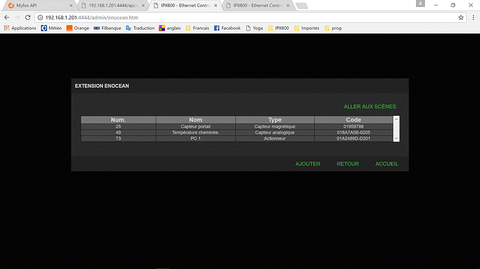

J’ai installé un capteur de temperature enocean. Pas de problème.
Le capteur fonctionne et s’affiche dans un widget.

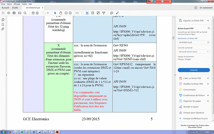

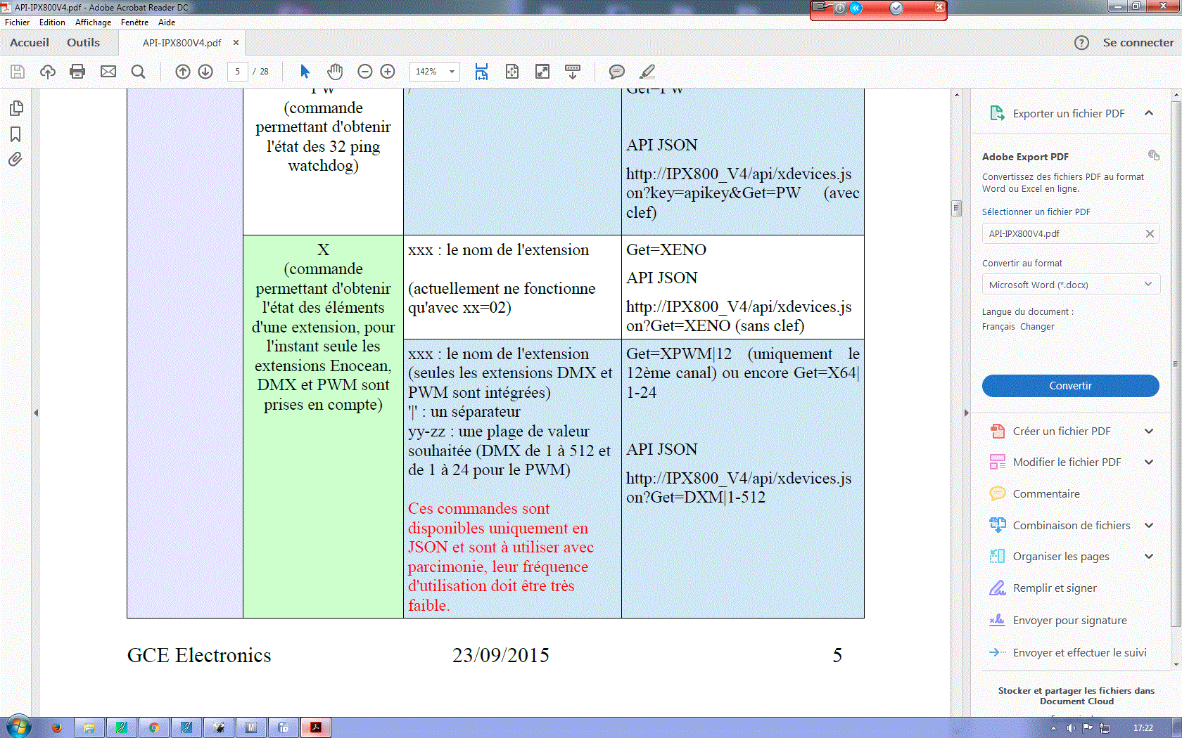

J’ai lu plus en profondeur la doc!
Je sais, il vaut mieux le faire avant!
Mais je n’y vois encore pas clair.
Voilà ce qui est dit:
Quelle est la commande alors ?
  • IPX_400…/api/xdevices.json?Get=XENO
  • IPX_400…/api/xdevices.json?Get=XENO02?
  • IPX_400…/api/xdevices.json?Get=02ENO?
