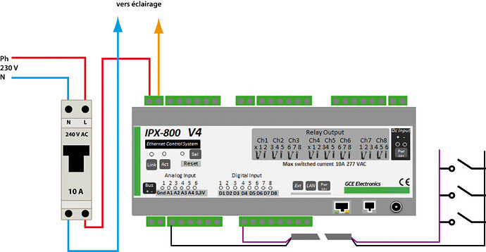

voici un schéma qui montre le principe de câblage.
le plus simple est de faire comme pour un télérupteur, 2 (ou plus) boutons poussoirs en parallèle.

J’ai effectivement consulté le shema avec les relais Yokis, cependant, je ne comprends pas la phase a l’inter, si je comprends le schéma, mon relais yokis (les deux fils orange) se connecte sur la phase et le neutre de mon inter, puis renvoi le signal par un courant TBT a mon ipx, jusque la çà va.
mais je ne comprends pas la suite, que dois-je brancher en sortie de l’ipx au relais de cmd, puisque ma phase est déjà présente dans l’inter, le fait de ne pas voir le schéma jusqu’à la lampe m’induit en erreur je pense.
Je vais tester les poussoirs en parallèle avec montage a blanc.

Bonsoir hometal,
vous utilisez la phase et le neutre en sortie du disjoncteur pour alimenter l’inter et le relai Yokis.
Bonjour Grocrabe,
Si je comprends bien, le schéma est exactement le même qu’un inter classique sauf que j’alimente simplement le relais YOKIS en plus.
Mon disjoncteur alimente donc mon relais de cmd IPX et mon relais YOKIS, la sortie lampe se fait toujours par l’IPX.
Précision, quand vous parlez de l’inter, on pare bien d’un inter classique et non un poussoir ?
