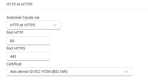

bon, j’ai fini par trouver :
  • j’arrivais à envoyer mes requètes en http depuis un browser à distance
  • ma box locale route bien le port externe vers le port 80 de mes caméras
  • j’écrivais mes requètes GET sur IPX_V5 locale vers le port 80 de mes caméras et cela ne passait pas
  • mes caméras sont définies pour fonctionner en http (:80) et https (:443) avec un certificat Axis
  • j’ai tenté mes requètes GET sur IPX_V5 locale vers le port 443 et cela passe
Je ne suis pas expert, mais probablement que le certificat Axis ne doit pas plaire à l’IPX_V5 locale (ni d’ailleurs à l’IPX_V4 distante, avec laquelle j’avais fait quelques tentatives également sans succès) et que donc cela ne passe pas,… sauf en https
Je ne sais pas si c’est une histoire de certificat refusé par les IPX mais accepté par mon browser en http (l’intitulé de la barre d’adresse reste toujours en http “non sécurisé”, et j’ai fait un essai de paramétrage des caméras en 100% http, et les requetes fonctionnaient toujours depuis mon browser distant), mais cela reste ma meilleure hypothèse… si qq’un peut confirmer ?
paramétrage réseau des cameras :
bref, je peux maintenant conditionner l’envoi de photos par mail depuis mes caméras, et les enregistrements, à la présence ou non de personnes dans les lieux (pas besoin de surveillance active ni enregistrée, lorsque la maison est occupée… mais maintien des détections nocturnes, par les caméras, pour les allumages extérieurs automatiques)
