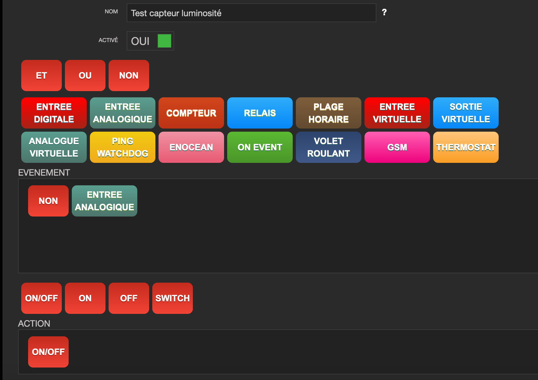

Je veux juste qu’en dessous 70 il envoie un ordre , et ce n’est pas le cas. ( je teste juste sur un mail pour le moment, la partie email est correctement configurée)
voici le scénario
Est ce que je me trompe dans les valeurs avec les pourcentages ?
Pouvez m’aider ?
Merci beaucoup
le scénario est correct.
Il est souvent constaté que le LS100 plafonne aux environs de 78.
Donc si votre entrée analogique ne dépasse jamais le seuil haut, le scénario ne s’exécute pas, vous restez dans l’hystérésis. Je vous invite à la lecture.
Redescendez votre seuil haut à 70 et placez le seuil bas à 69.
Pour faire vos tests, braquez une torche ou masquez le capteur

oui, donc votre seuil haut à 99 n’était jamais franchi, ce qui invalidait les événements puisque vous restiez dans l’hystérésis
Parfait c’était bien ça.
