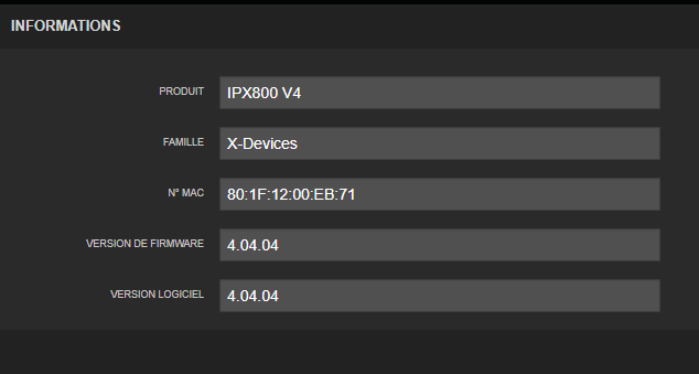

Après recherche, je vois qu’il y a eu des bugs et qu’il faut être dans la dernière version du logiciel. J’ai donc installé la 4.04.04.

Version IPX800V4 LVAB 20201109
