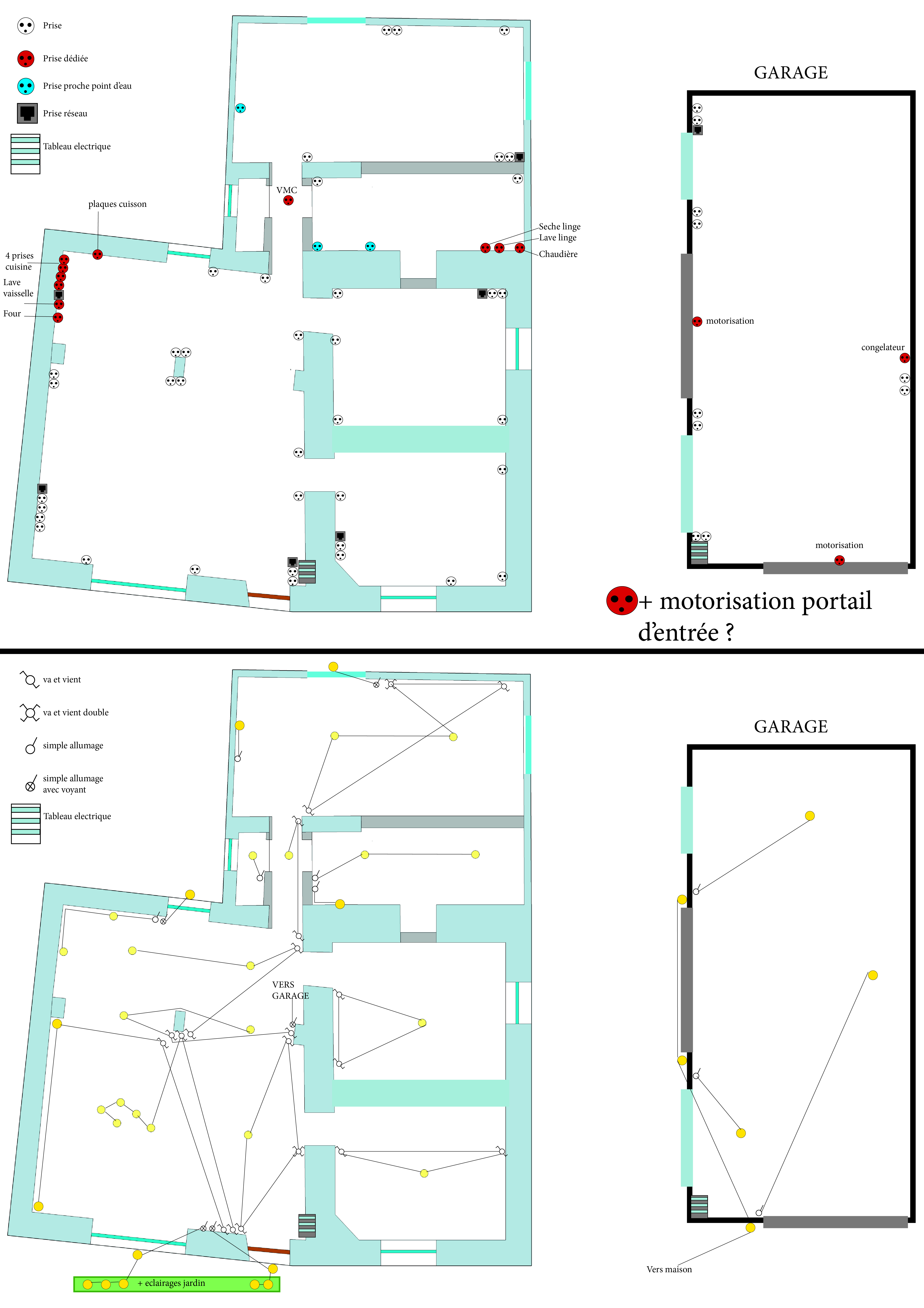

Actuellement je rénove entièrement seul (à cause du manque d’argent) ma maison et j’en suis à faire mes plans de prises et lumières car je dois créer/prévoir tout mon réseau et tableau électrique rapidement.
Je souhaite dans l’idéal domotiser tout ou partie de l’installation grâce au système de GCE qui m’attire particulièrement.
  • Que dois-je prévoir pour que mon installation soit fonctionnelle autant par interrupteurs classiques que par la gestion informatique de l’IPX800 v4 ?
  • Puis-je créer une installation classique et laisser en attente tous les câbles nécessaires au branchement ultérieur de l’IPX800 v4 ?
    Je vous poste également mes plans pour l’éclairage et les prises si cela peut vous aider à me conseiller (par contre je n’ai pas symbolisé les volets roulants car ils ne seront pas présents partout au début mais petit à petit je souhaiterai en installer partout).

Bonsoir et bonne année à tous,
j’ai regardé votre plan. C’est quoi que vous appelez va et vient double?
Un va et vient c’est pour 2 inter max. A partir de 3 c’est un télérupteur (bouton poussoir).
Si vous voulez juste domotiser plus tard votre éclairage, vous pouvez déjà ramener l’ensemble des points lumineux à votre tableau.
Pour la partie inter, dans des gaines séparées, je vois 3 solutions:
  • vous câblez avec des inter simple, des va et vient et des télérupteur.
  • vous utilisez que des télérupteurs pour actionner ces éclairages (câblage plus simple à appréhender).
  • vous utilisez des relais 12v + des inter câblés en TBT (câblage simple et il n’y a plus que les produits GCE à intercaler).
