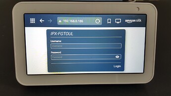

A ce jour, pour Echo Show, je ne connais pas de Skill « Internet Browser » pour afficher une page web (mode kioske ou pas) et il n’est bien sûr pas possible d’installer l"application IPX800 V5.
Cependant, echo show possède un navigateur embarqué :wink: .
Pour y accéder
  • demandez « Echo, démarre Internet »,
  • entrez l’adresse ip de l’ipx800 v5 dans le navigateur Silk ou Firefox (selon paramètres),
  • connectez votre compte et mémorisez le mot de passe dans le navigateur,
  • enregistrez la page dans vos signets.
Photo avec Echo Show 5 Gen 2
Attention : un dashboard créé et aménagé sur un écran sera peut-être mal affiché sur un autre.
Pour Echo, dupliquez votre dashboard et remaniez le sur Echo pour en faire un dashboard dédié ou préférez les Liveviews qui sont beaucoup plus fidèles, quelle que soit la taille de l’écran…
Créez un utilisateur pour Echo et vous pourrez lui attribuer ses propres dashboards ou Liveviews.
