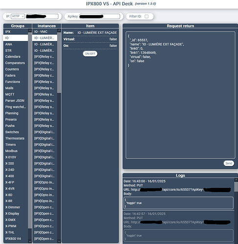

Je souhaite piloter mes lumières extérieures avec mon IPX 800 v5 via la détection de mouvement des mes cameras hébergées sous Surveillance station de Synology mais je ne parviens pas à piloter celle-ci par webhook.
Sous IPX 800 v5:
  • Création d’une virtuelle IO
    LUMIÈRE EXT FAÇADE
  • Création d’une APIKEY avec un compte utilisateur:
  • Création d’un compte utilisateur spécifique
  • Génération de l’URL API via API Deck et vérification du fonctionnement sur l’IPX avec la commande ON/OFF. Tout est ok
Sous surveillance station:
  • Création d’une règle d’action Webhook
  • L’authentification échoue en méthode PUT (avec ou sans login)
    Etat de HTTP: 401
    Réponse du serveur du Webhook
    {« Status »:« Need AuthToken »}{« Status »:« Need AuthToken »}{« Status »:« Need AuthToken »}
  • Pourtant en méthode GET cela fonctionne (avec ou sans login)
    Etat de HTTP: 200
    {« _id »:65537,« name »:« IO - LUMIÈRE EXT FAÇADE »,« link0 »:0,« link1 »:12648449,« virtual »:false,« on »:false}

  • Mais pas avec le corps - {« toggle »: true} (avec ou sans login)
    |Status|Invalid AuthToken|
    |GceError||
    |group|0x00|
    |code|0x2007|
Avez vous une solution, cela provient-il du http / https qui n’est pas activé sur mon ipx.
Le NAS et l’IPX sont sur le même réseau local.
Merci d’avance pour vos réponses
