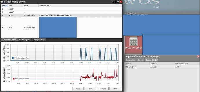

J’ai fait une capture d’ecran. L’IPX est bien connectée (carte reseau D8:80:39:32:56:0B ) mais innaccessible en http et par le scandevice.
Bref, je decide de faire un hard reset de la V4.
Je reboot.J’ai bien suivi DEUX fois la procédure. J’ai bien la LED verte du courant allumée, la jaune du Link aussi. Sur le conneteur RJ45 celle de droite fixe et celle de gauche clignotante par intermittence.
et la, la V4 n’est pas visible dans le panneau de la freebox ni par le scandevice.

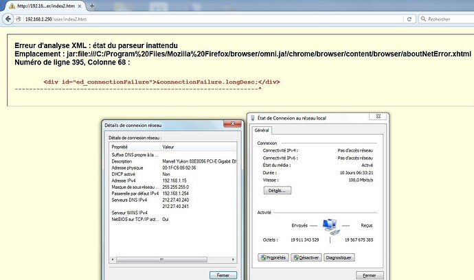

J’ai fait l’essai et la capture d’ecran ci jointe me montre que ca ne marche pas (cable droit entre l’IPX et le PC en direct.)
[quote]Si l’IPX800 est branché au PC c’est normal que GCEscanDevice ne trouve pas d’ipx800 (pas de routeur dans le réseau).
[/quote]
Non non je l’ai utilisé quand il etait branché sur le routeur.
