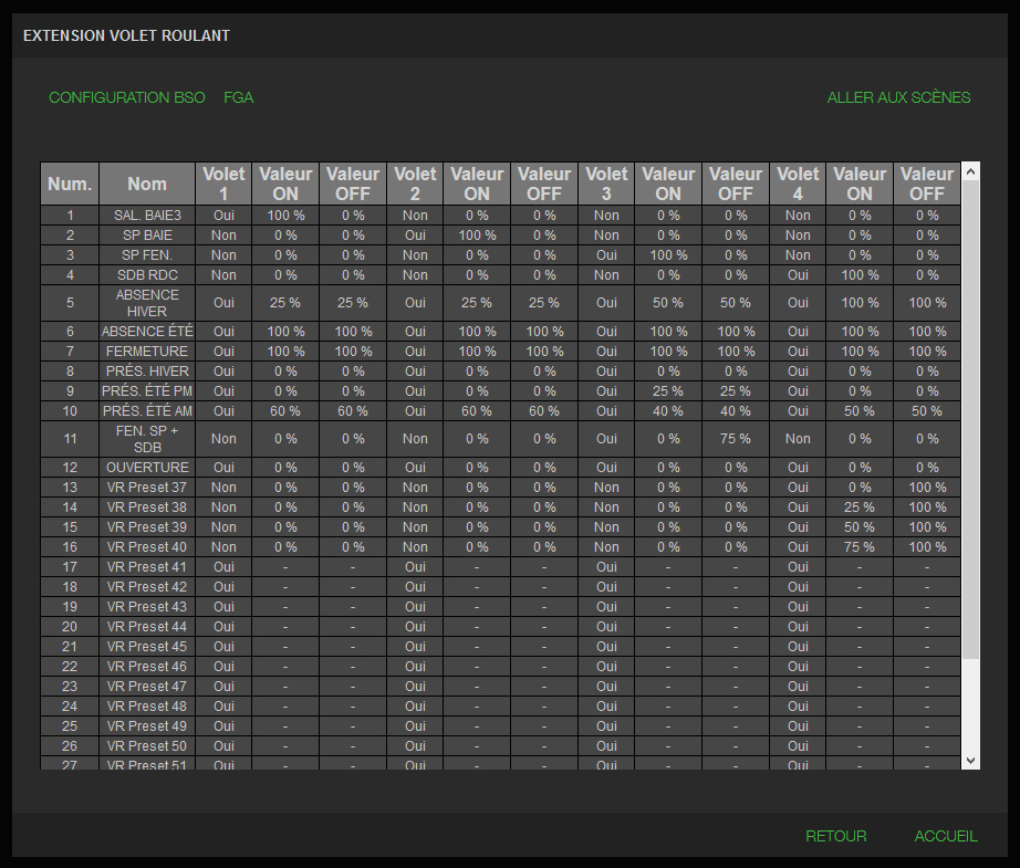

J’ai bien vérifier les presets et ils sont identiques à ceux qui fonctionnent.

il nous faudrait les copies des presets et des scènes pour vous aider.

bonjour
les presets et les scènes semblent corrects.
