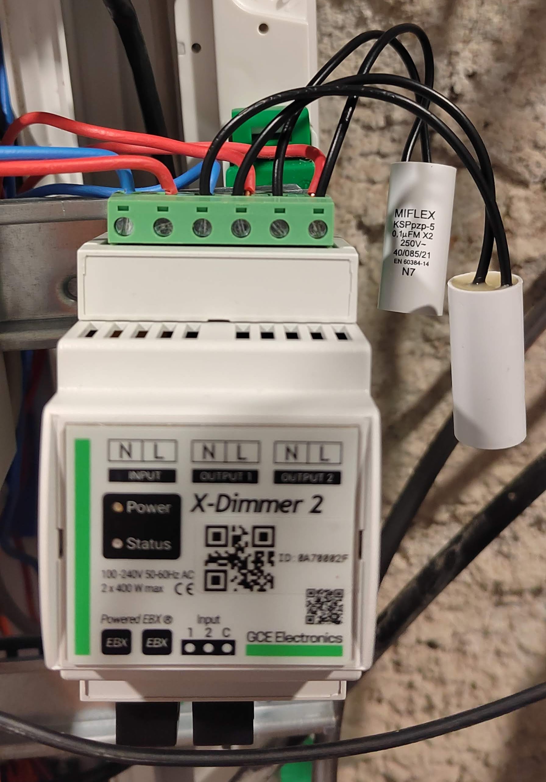

J’ai donc installé deux condensateurs X2 de 0,1uF comme indiqué par @DrGeek
Voici le branchement.
Mais impossible de faire varier l’éclairage, le voyant Power clignote en bleu
Un idée de ce que je ne fais pas comme il faut ?

enlevez les condensateurs, tels qu’ils sont branchés vous allez abimer le X-Dimmer.
Vous pouvez en mettre un sur les 2 bornes Input, ça réduira les interférences qui remonteraient vers l’alimentation du système son.

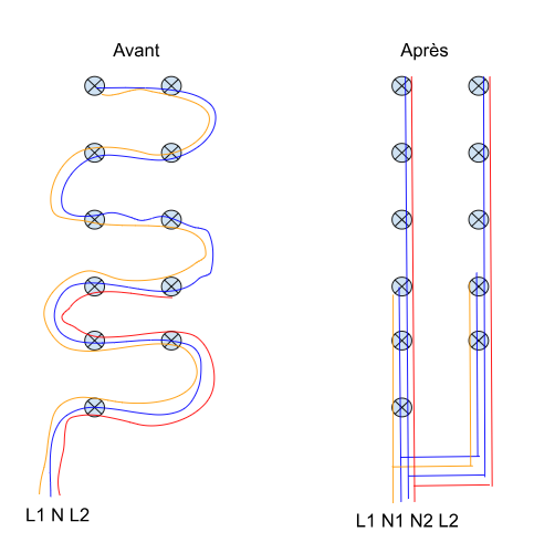

Je suis reparti de zéro en branchant un spot directement sur le X-Dimmer 2. Et là, pas de perte de son. Donc pas d’interférence avec le Denon qui est à 1m50.
Ensuite, j’ai recâblé, un par un, les spots, en testant à chaque fois. Et je me suis aperçu que dés que je branchais les fils dans la largeur de la pièce, cela coupé le son.
J’ai donc tout recâblé comme sur le schéma suivant.
Et là, miracle, plus de perte du signal eArc. Sans condensateur et avec le firmware v1.0
J’ai aussi séparé les neutres, je ne sais pas si cela a une incidence.
Je suppose que le câblage en serpentin devait faire une sorte d’antenne.
