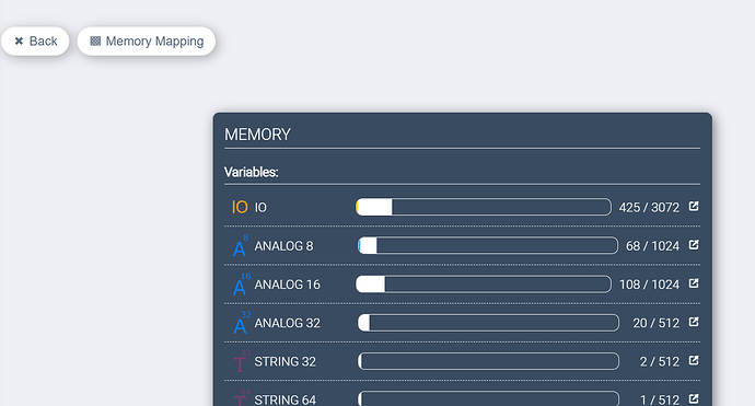

Par rapport au point conseillé qui est de « bien vérifier qu’il n’y a pas de collection à mettre à jour (coup d’œil dans l’onglet Mémoire). » Comment cela se manifeste en pratique? Voilà une partie de l’onglet mémoire:
Me faut-il faire une capture d’écran de toutes les lignes et comparer après la mise à jour pour m’assurer que rien ne manque? Merci.

Quand vous aurez fait la MàJ ouvrez l’onglet Mémoire.
Si vous voyez un picto recyclage rouge :
c’est que cette collection est à mettre à jour.
Cliquez sur le picto et suivez ce qui s’affiche.
