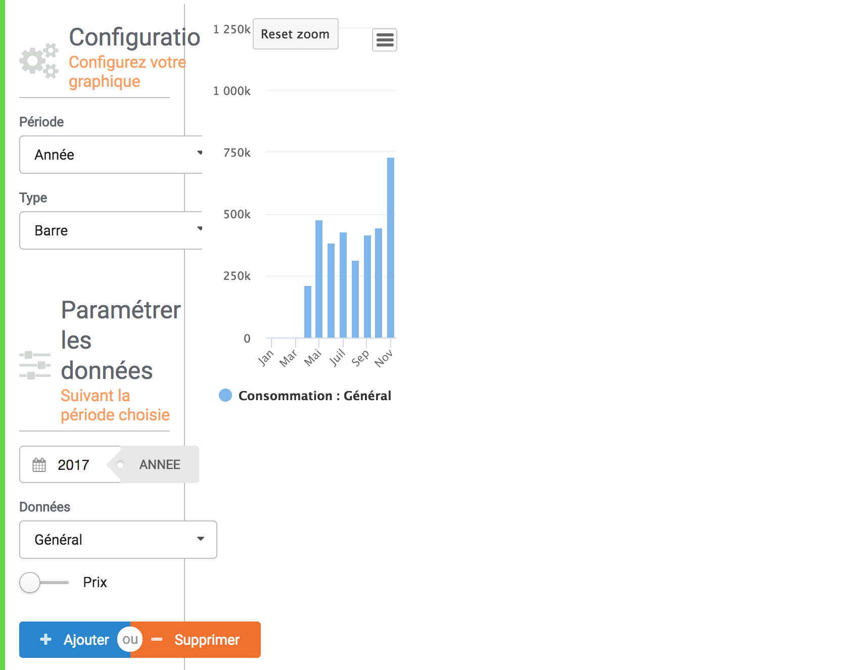

merci ! j’ai un probleme d’affichage dans les graphiques depuis la mise a jour.
 ![image](https://forum.gce-electronics.com/uploads/default/original/2X/0/08237422c217b309b5688417931c2d385bb9aa1e.png)
Sur safari l’affichage passe mieux
et a l’ouverture de l’eco avant j’avais le chargement qui défilait de 0% à 100%, la ca ne defile plus. je passe de 0 à 100 directement.

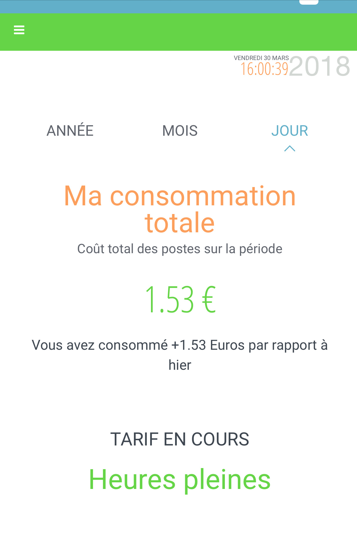

moi j’ai remarqué un bug depuis que j’ai mis la beta. L’affichage du différenciel de conso par rapport au jour précédent ne fonctionne plus. le prix du différentiel correspond au total de la conso journaliere.
 ![image](https://forum.gce-electronics.com/uploads/default/original/2X/6/6a48b46a6a91f3ebe551ca17fd22e816c41c258f.jpg)
