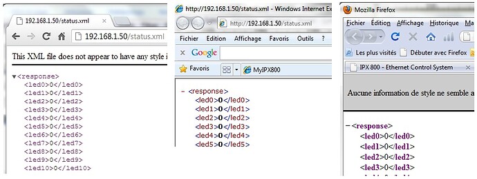

3. Justement, sur 3 explorateurs je découvre un caractère en début du fichier status.xml (voir image ci-dessous) j’ai bien sûr le même problème chez mon hébergeur.
Et vous ??

Ce problème d’affichage est lié au HTML et à été résolu sur les bêta en cours.
Pour info il suffit d’éditer la page pour corriger l’affichage. (il manque un caractère de fin…)
De la à dire que c’est du délire…Il s’agit de petit bug qu’on corrige au fur et a mesure.

Salut
As-tu essayé avec un fichier xml sur un autre serveur web ?
Peux-tu essayer avec la page http://multicardipx800.sourceforge.net/carte_IPX800/status.xml
Si ça fonctionne pas, je pense que c’est du à ta configuration php
A+
Thomas
