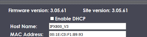

Pour permettre le pilotage de votre V3 avec MDP via une V4, il faut passer sur l’une des dernières versions de la V4 → 24 ou 25 (n’oubliez pas de passer par la 4.00.22 pour ne pas perdre vos dashboard) mais également être en 3.05.61 minimum sur votre V3. Vous pourrez ainsi ajouter vos ID dans les widgets de pilotage V3. Il est possible de vous deviez refaire vos widgets. Ces derniers ayant évolué, il est possible qu’ils soient incompatibles avec les dernières versions de V4.
Merci pour votre réponse, mais je suis bien dans ces versions de plus même si je re-crée les Widgets, je n’ai pas la possibilité de rajouté les IDs…
(la version 25 est introuvable dans la rubrique téléchargement, la 24 étant la dernière disponible).
Voire captures.
