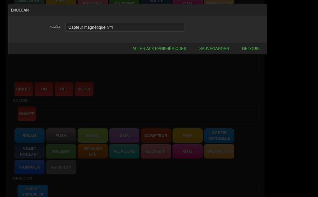

Bonjour ,
J’ai un problème de fonctionnement de mon capteur magnétique UBIWIZ UBID1003.
Le module est bien détecté par mon module X-ENO et apparait bien avec son numéro quandon fait la détection de module.
Par contre impossible de voir l’état changer du capteur sur le Widget" état capteur magnétique ENOECAN" .
On entend bien le « clic » du contact dans le module quand on approche un aimant.
A votre avis, est ce un problème physique ou de configuration.
En vous remerciant
Laurent
Si sur le 1er widget il n’y a aucun retour, alors là je sèche
Je suppose que la batterie est suffisamment chargée.
J’ai eu ce matin un comportement similaire au cours de nombreux chamboulements sur le dashboard et le widget en question n’indiquait plus rien. Je l’ai supprimé puis recréé et le fonctionnement est redevenu normal. Désolé de ne pouvoir t’aider davantage.
Bonne chance !
