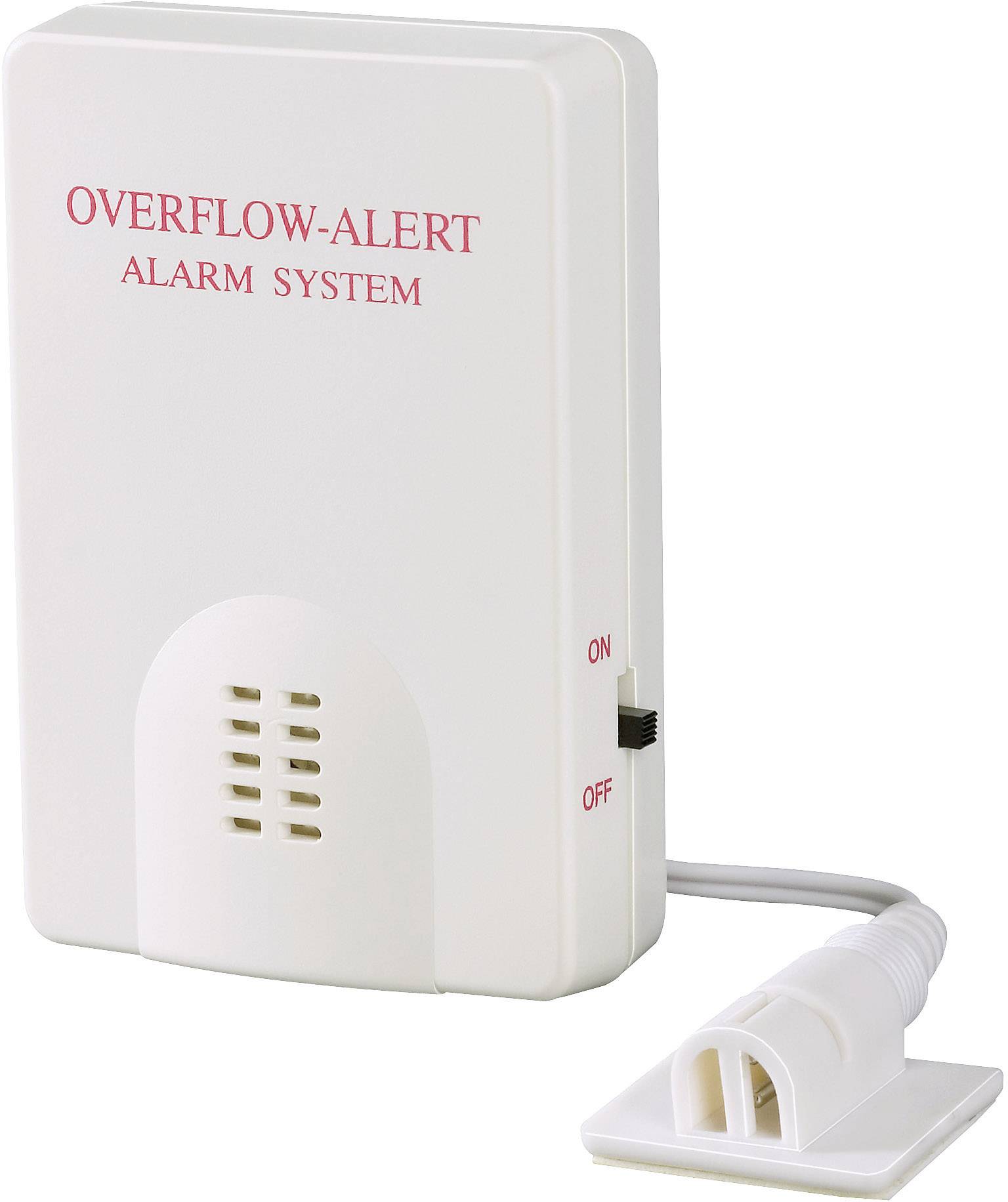

j’utilise plusieurs detecteurs de cetype depuis 2 ans (23€)
Bonne continuation
Nous proposons un capteur plus simple moins cher et qui ne necessite pas de piles:
La solution de jppbarcares me correspond mieux car je cherche à détecter les premiers millimètres d’eau sur mon sol. Je pense que le capteur que me propose Patrick se déclenchera après plusieurs centimètres.
