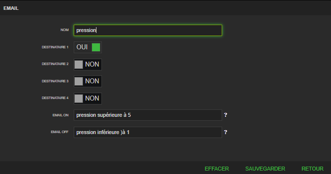

dans le moteur de scénarios,
événement : Analogique[Seuil Haut: 5; Seuil Bas:1]
action : on/off
résultat : MAIL[nomPreset]
Les messages ON et OFF sont à créer dans un preset.
