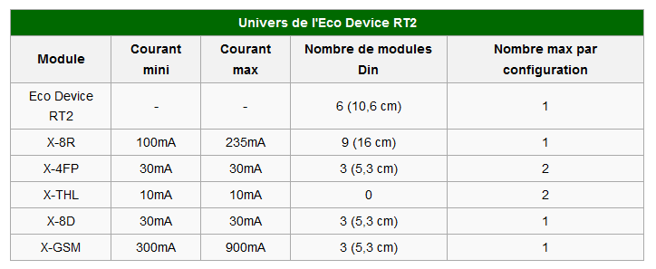

Combien peut on mettre de module fils pilotes sur l’eco RT2 ?
Bonjour @Xavax,
2 extensions maxi. Extrait du wiki (consommations) :
