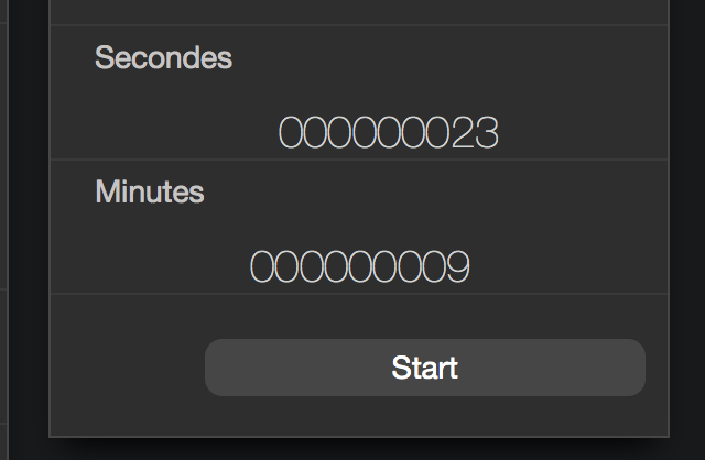

Pour tester j’ai créé un widget basique :
