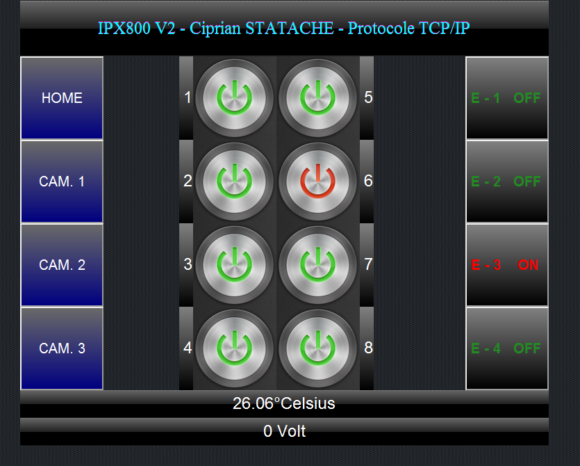

En utilisant le script php de Lionel, je suis arrivée a faire un site web pour piloter la IPX800 V2 en M2M.
Le site il est hébergé sur un domaine chez OVH, car chez FREE il était impossible d’utiliser le Socket.
Si quelqu’un est interesé, voici deux impression écran, pour plus de détails.
A nouveau, merci Lionel pour ton aide.

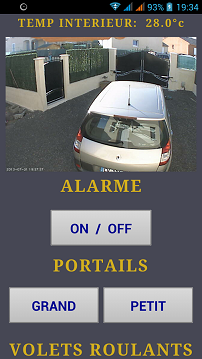

Voici un parti de ma page HTML, j’aimerais bien avoir la même chose mais avec ton application par exemple car avec le M2M c’est bien mieux !
Si je slide vers la bas j’ai d’autre contrôle pour mes volet etc…
Ça c’est ton site web que tu utilise depuis ton smartphone?
Oui exactement, et en fait j’aimerais avoir le même résultat visuel mais avec une application pour avoir le M2M et surtout pour pas ne pas avoir les contraintes du navigateur WEB
En 3G les commandes ne passent pas a tout les coups, il y a des chargement multiple de la page car quand tu ferme le navigateur beh il ferme pas la page donc quand tu relance le
raccourci ça ouvre une autre page mais l’ancienne est toujours active en arriéré plan du coup la bande passante est doublé, il faut donc fermer la page précédente, etc…).
