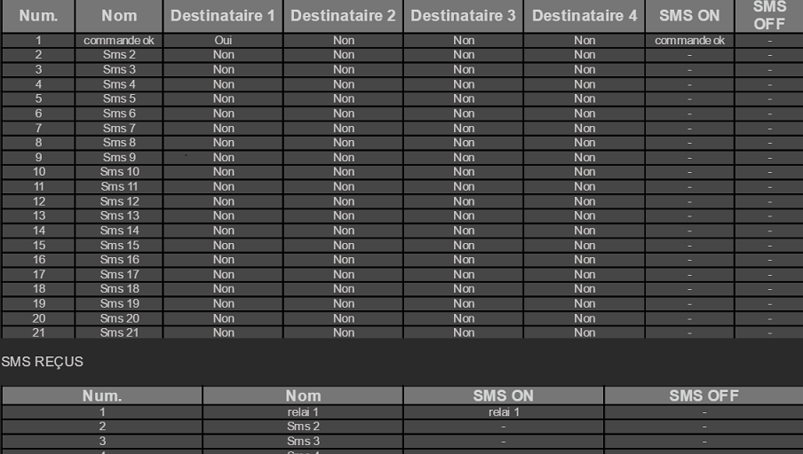

réception sur mobile de sms cela fonctionne bien avec une scène simple
mais envoie du mobile vers IPXV4 aucun résultat

faire une copie d’écran de vos tests pour analyse…

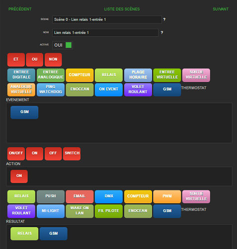

Bonsoir on a justement identifier un soucis aujourd’hui qui sera rapidement corrigé ![]()
il faut renseigné le off du sms pour que votre config du sms 1 marche, (je sais pas besoin normalement)
j’ai essayé de contourné mais pas de solution dans l’immédiat
votre scène est bonne mais il faudra envoyé le message off pour que le ON soit de nouveau valide
ps vous pouvez mettre init sur tout les OFF pour vous dépannez chaque commande devra suivre d’un sms init pour réinitialisé vos sms ne nécessitant que la fonction ON
OK cela fonctionne mais dans la scène l’action paramétré doit être ON/OFF
et le paramètre TB de sortie N°1 doit être a 0

Au lieu de mettre ON dans la scène j’ai mis SWITH et cela fonctionne en bistable mais il faut bien sûr envoyer le SMS OFF « init » sinon la future commande ne marchera pas
