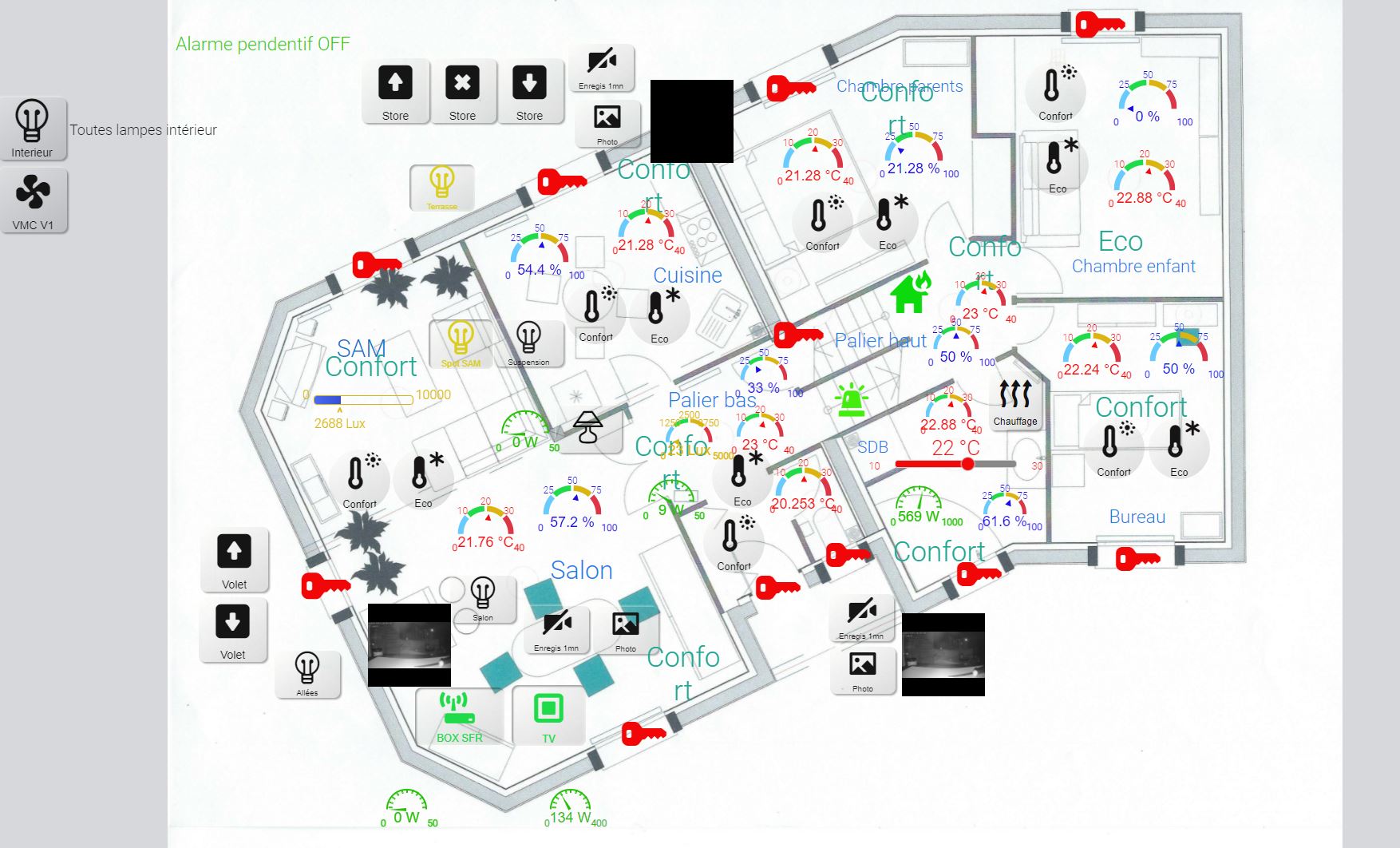

Super et merci Michel, voila ce que cela donne dans un livewiew
@Francis
Liveview réussi :+1:. Je sais qu’il y a beaucoup de travail pour un tel Liveview.
Avoir toutes les informations et commandes sur un même écran est un choix qui se respecte mais est-ce que la lecture du Liveview ne serait pas plus facile s’il y en avait plusieurs ?
Par exemple 1 Liveview pour l’éclairage et les volets, l’autre pour le chauffage et les jauges ?
Cela ferait moins d’info simultanées et permettrait peut-être à l’utilisateur d’avoir tout de suite l’info cherchée. :thinking:
C’est une simple suggestion et non une critique :slight_smile:
Heu sur un écran de 2 mètres c’est claire :slightly_smiling_face: :upside_down_face:

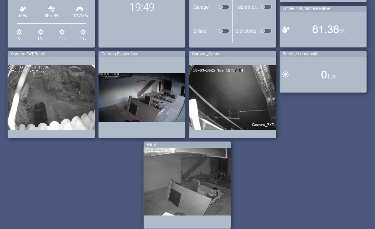

Je viens d’être confronté à ce souci également de la limitation du flux video sur caméra Foscam G4EP.
Le widget camera/image GCE ne fonctionnant pas pour je ne sais quelle raison (l’image est bien récupérée avec la commande cgi-bin/CGIProxy.fcgi?cmd=snapPicture2) , j’ai ajouté un objet html avec ce script ci-dessous qui récupère les images toutes les x secondes :
