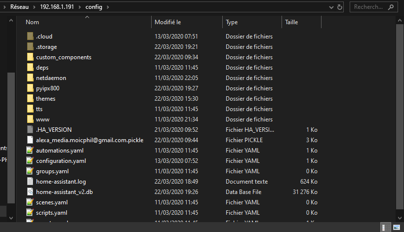

Oui, j’ai bien un répertoire « Custom_components » avec le dossier « ipx800 » dedans
Mais en fait, je pense que le dossier « pyipx800 » n’est pas au bon endroit.

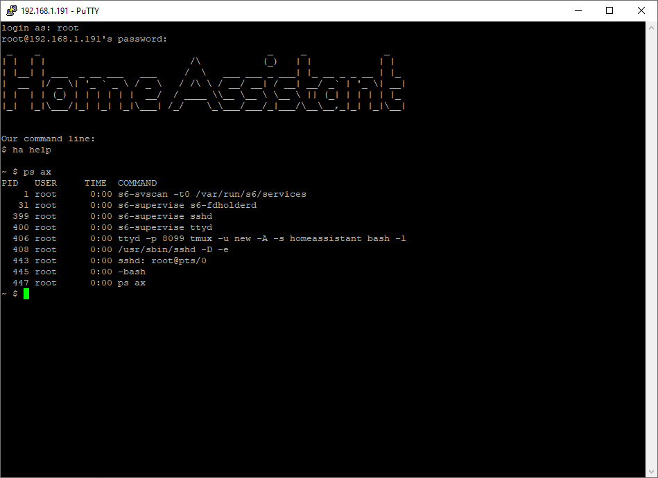

Le problème, c’est que je n’arrive pas ( ou ne sais pas ) comment me connecter en SSH à cette machine. J’ai essayé avec Putty et Winscp, mais ne sais pas quel login/mdp rentrer ( j’ai essayé « root » sans Mdp sans succès)

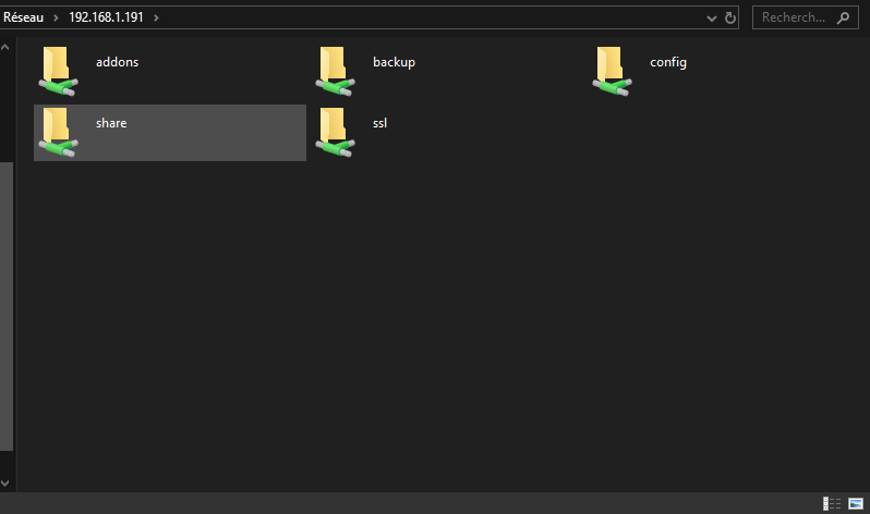

Avec Samba, voici ce que je vois au niveau des répertoires mais à mon avis le dossier « pyipx800 » ne doit pas être dans « Config » non ?

En tapant « ps ax » j’ai ca :
Mais du coup, je ne voix pas trop ou déposer le dossier pyipx800 ![]()

Bon, je n’arrive pas à trouver de répertoire « python3.7 » dans mon arborescence.
De plus, en SSH, la commande « pip install pyipx800 » ne passe pas.
Quelque chose doit être différent entre nos config, peut être du fait que tu sois sur raspberry et moi sur une VM ?

Sinon en listant les process avec la commande
ps ax
on voit les arguments utilisés:
31807 ? Sl 142:44 /opt/homeassistant/bin/python3.6 /opt/homeassistant/bin/hass -v --config /home/homeassistant/config --pid-file /var/run/homeassistant/

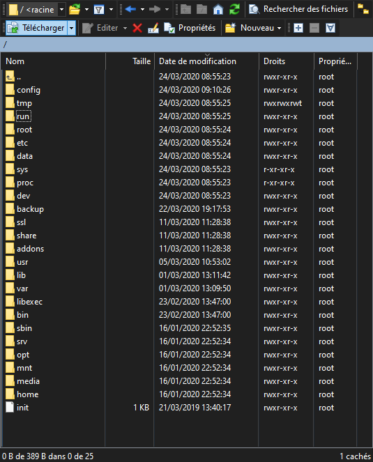

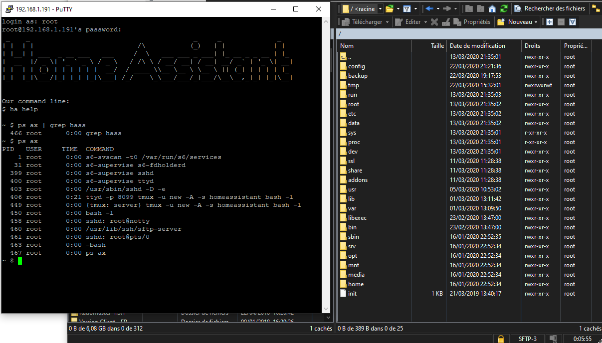

si je tape « ps ax » , voici ce que j’ai, et je ne trouve pas de dossier « home assistant » ni « python3.x ».
( pour info, la commande « source bin/activate » me retourne : -bash: bin/activate: No such file or directory )
Avec winscp, une recherche du mot « homeassistant » ou « python » ne donne rien :
