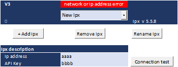

un appui « Connection test » génére une erreur 75 dans le module « Module_IpxConfig » dnas la fonction CreateOrRenameIpxFolder
la gestion d’erreur peut être plus explicite avec
gestion erreur
err:
response = MsgBox(« Error " & err.Number & vbLf & err.Description, vbOKOnly, « Error »)
CreateOrRenameIpxFolder = destinationName & " (error) »
If err.Number = 75 Then
response = MsgBox(« Error 75: Path/File access error. Please ensure the source path «  » » & sourcePath & «  »" and destination path «  »" & destinationPath & «  »" are correct and that you have the necessary permissions.", vbOKOnly, « Error »)
Else
End If
sourcePath =
C:\Users\claude\Downloads\IpxBrowser 5.5.8-v2\New Ipx (3)
destinationPath
C:\Users\claude\Downloads\IpxBrowser 5.5.8-v2\IPX800V5
Si j’essaie de modifier dans l’explorateur windows j’ai
Si j’arretes le prog le renommage se fait donc cela vient du prog, si j’ai le temps je chercherais ce soir, car PM c’est plomberie ! :worried:
Et un message de confirmation de la sauvegarde serait le bienvenue aussi

Deux exemples de détection d’erreurs par Connection test :
Ce bouton fait partie des boutons réservés au développement. Il n’est pas accessible aux utilisateurs. La confirmation est réalisée par l’incrémentation de la version de développement.
Il me semble que par défaut, dans VBA, messageBox est modal.
Bonjour @Michel94
C’est cela, contre-intuitif pour moi, ca me paraissait plus logique de mettre d’abord les valeurs IP et Apikey puis « +Add Ipx » peut-être qu’une notion « + Add Config » aurait été plus claire…pour moi ! :slight_smile: Après une fois qu’on le sait…ou quand on a pas sauté une ligne ou plusieurs lignes de la doc ! :joy:
Effectivement, de facto, si la connexion échoue c’est qu’il y a un problème ou d’IP ou Apikey… ou d’IPX injoignable ! Mais cela pourrait être plus convivial pour la prochaine version d’avoir
si vérif de la validité de l’ip ok continue sinon affiche msg problème IP sort
si ping de l’IP ok continue sinon affiche msg problème ping sort
si connexion test ok continue sinon affiche msg problème Apikey sort

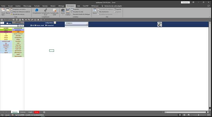

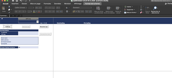

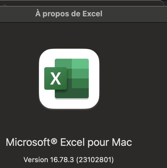

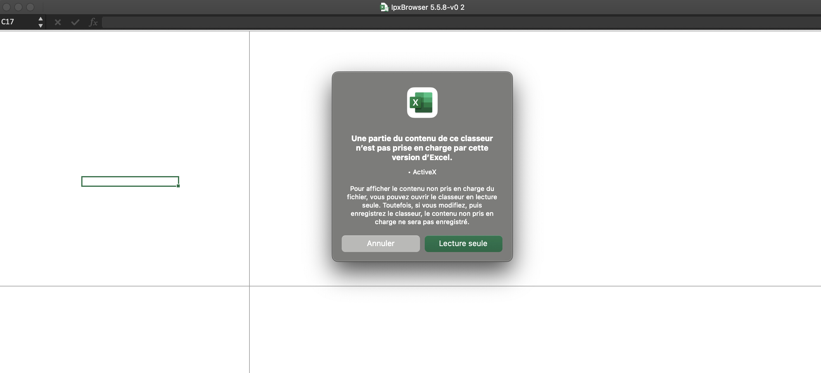

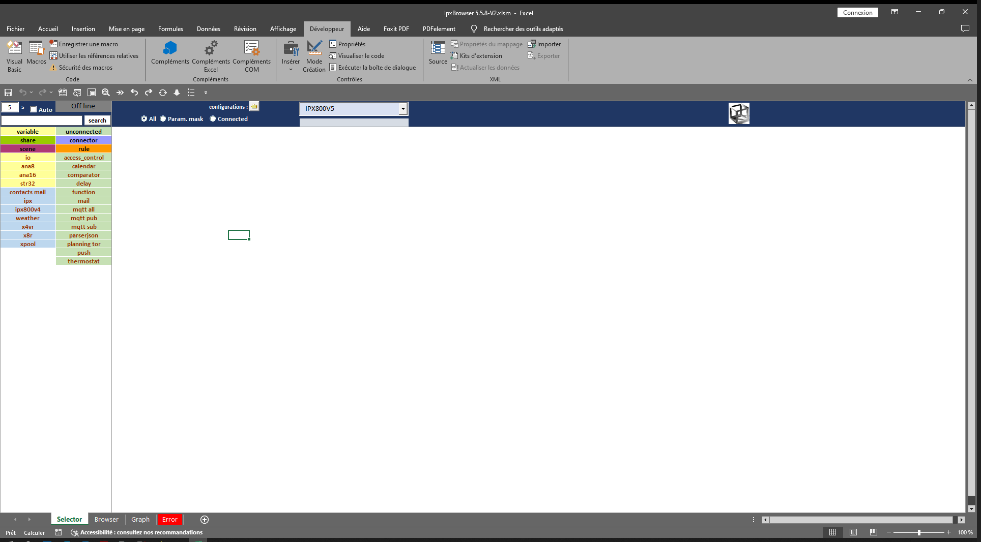

Bsr , je suis votre sujet
Je suis sur Mac si ça peut aider pour tester
Bonsoir @seraphinou
Du verbe suivre ou du verbe être ? :joy:
Si tu as excel sur mac, tu peux le charger le lancer cliquer sur « Développeur »
Tu lance et si ça plante, çà permettra de voir si il est possible d’adapter le code pour que cela tourne sous mac !
il y a juste à mettre ces lignes pour traiter les deux cas aux endroits ou ca plante :
If InStr(1, Application.OperatingSystem, "Mac", vbTextCompare) > 0 Then
    ' code pour mac
ElseIf InStr(1, os, "Windows", vbTextCompare) > 0 Then
    ' code pour Windows
End If
Mais faut avoir un mac avec excel ! Après @Michel94 pourra voir pour inclure mais si il y a trop de truc à gérer pour le faire tourner sous mac..
hello
voila
