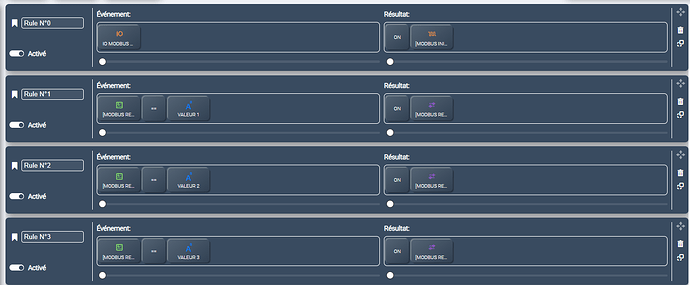

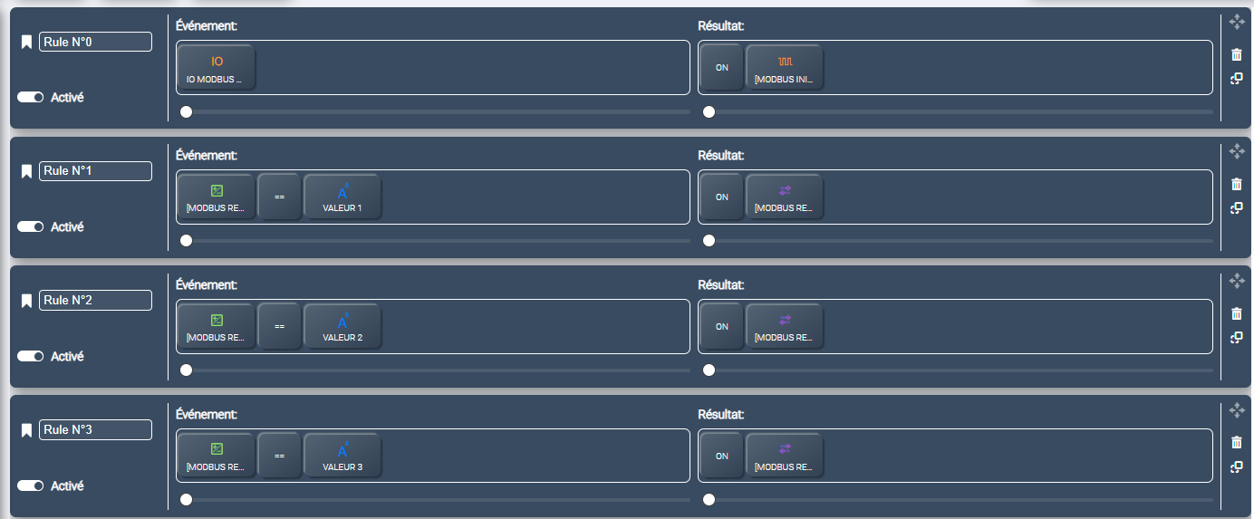

Les Read : Si de nombreux objets modbus Read sont à gérer, alors il vaut mieux privilégier le moteur de scénario.
Incrémenter par lien un compteur au clignotant, puis à chaque changement de valeur lire la valeur modbus
Sinon, si seulement 2 objets, alors lier les 2 objets modbus à un clignotant suffit avec un objet sur front montant, l’autre sur front descendant et une durée de 300 ms minimum.
Sur ma config pour moteur Neam, je n’ai que 2 clignotants.
  • 1 pour 2 lectures de registres en Read-Only, avec une cadence moyenne (Ta=300ms, TB=300ms)
  • 1 qui incrémente un compteur qui est pris en compte par le moteur de scenario pour la lecture de plusieurs registres dans le cadre de l’init d’un liveview
Les objets Write sont gérés uniquement par le moteur de scénario avec des délais.
C’est plus long à mettre en place, mais c’est fiable.
