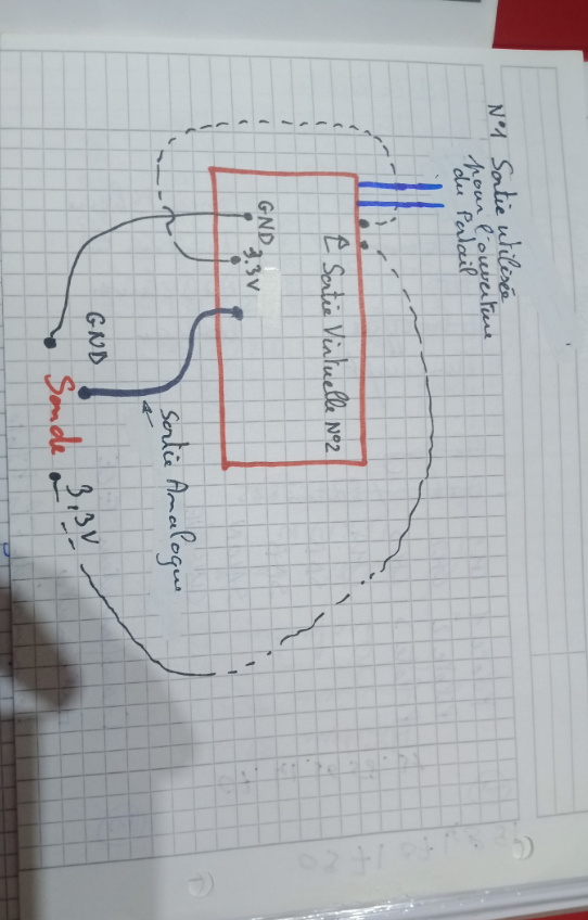

Le plus simple c’est que je te fasse un schéma de mon montage
donc alimentée en 3.3V. Si je lis son datasheet, tu obtiens 3.3V à 6.00 mètres
donc je devrais avoir 1,045 volts pour 1,90 m calculer en fonction de 3,3v = 6 m

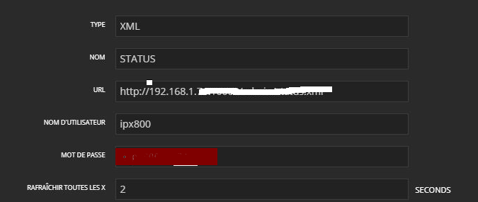

J’ai beau chercher partout je ne me souviens pas d’avoir renseigner une valeur dans « Status »
il faut ouvrir le fichier http://ip_ipx800/admin/status.xml avec un navigateur et me donner la valeur analog0 :slight_smile:
je ne connais pas ce truc
analog0>123</analog0
