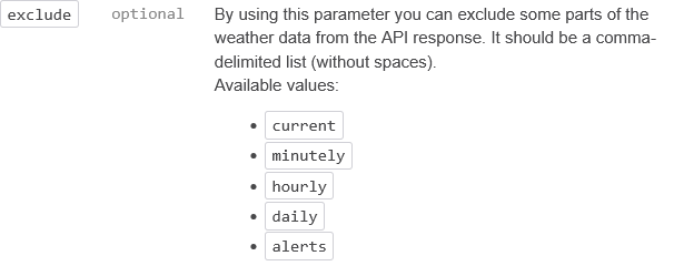

Bonjour @fgtoul
Une petite coquille
=> myURL+="&units=metric&exclude=minutely,daily";
Ah ces moufles pour taper sur le clavier en janvier ! :rofl:
Sinon peut-ĂȘtre passer en 3.0 vu que la 2.5 est dĂ©prĂ©ciĂ©e depuis juin 2024
