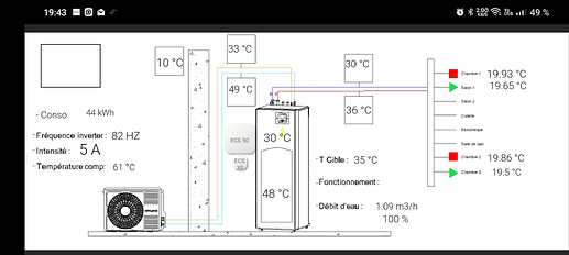

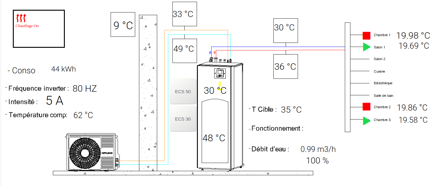

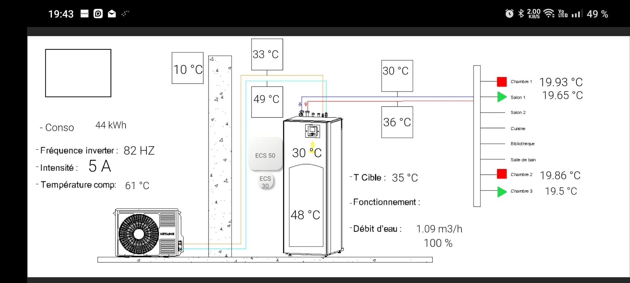

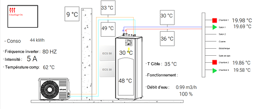

J’ai fait quelques tentatives pour afficher les widget html sur l’application et je bloque toujours. J’ai ajouter quelques lignes pour le style du iframe et j’arrive à voir un cadre vide, mais qui s’adapte à la taille de l’écran sur lequel il s’affiche… Mais toujours pas l’icone ni le texte que je veux afficher.
Ecran PC avec Chrome:
Ecran Smartphone avec appli:
Le code:

Si l’un d’entre vous a une idée pour quelle raison je n’arrive pas à afficher le contenu du code!
