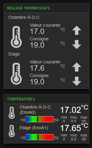

Je te propose ce code pour afficher au 10eme :

Pour les valeurs min max … soit tu supprimes le texte dans le code, soit tu manipules le tableau tr / td , sur le web tu trouveras beaucoup d’infos sur les tableaux en html .
Bonsoir @Agezeram ,
Merci infiniment, j’ai appliqué les modifs et ça marche super !
Pour les valeurs superflues indiquées en bas à droite, j’ai supprimé les lignes dans le code
Widget%20temp%C3%A9ratures_HTML
J’en ai profité pour modifier aussi les minis/maxis des afficheurs linéaires.
Je suis super :slightly_smiling_face::slightly_smiling_face::slightly_smiling_face:

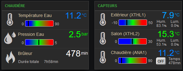

Je vois que mon WIDGET de départ sollicite des améliorations merci !!
Capture%20d%E2%80%99%C3%A9cran%20(11)
de mon côté , j’en suis arrivé là !!
Tres bien; pouvez vous mettre le fichier java en ligne, de celui ci, merci, MI. Avec seulement les deux temperature et le bruleur.
Suis intéressé également par le code du widget de @Docben62 concernant la chaudière.
Cordialement.
Voila !!
