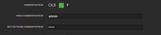

Et quand je telecharge directement mon adresse IP/user/status.xml ou mon adresse IP/admin/status.xml j’obtient pourtant bien le fichier complet sans ce message
Est ce que c’est le password du fichier sur web? ou rentrer ce password? J’ai exactement la meme config dans mon autre maison (IPX V4 + Syno, configures a l’identique) et je n’ai pas ce probleme
Il faut utiliser le code utilisateur et le mot de passe instauré pour Admin sur IPX800.
Attention admin par défaut est en minuscules
Vous pouvez essayer de dĂ©sactiver la protection mot de passe de l’interface Admin sur le 2eme ipx800. Ajustez le script en consĂ©quence pour test.
Si ça passe, alors revoyez votre mot de passe admin sur IPX
OK super merci ca a marche
