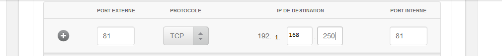

Je doit donc redirigée cette demande d’internet donc ip-fixe free + port 80 vers l’ip local soit 192.1.168.250 et 192.1.168.251 mais quel port dois-je utilisé ?
192.1.168.250 PORT 80 ?!
192.1.168.251 PORT 81 ?!
Dans ce cas la pour communiquer avec l’une d’entre elle je dois changer de PORT à chaque fois dans mon navigateur ? Carte 1 port 80 et Carte 2 port 81 ?
C’est port étant assez répandu puis-je en utilisé d’autre moins commun ?
Me conseillerez-vous de paramètre dans les ipx un MDP

En faite il faut rediriger le port 81 sur l’adresse 192.1.168.250 depuis les paramètre du routeur free(box)
ensuite de l’extérieur via ton adresse public fixe xx.xx.xx.xx:81 tu aura accés à ipx sur le port 81
si tu laisse ipx sur le port 80 tu n’as pas besoin de rediriger le fait de pointer sur ton adresse public fixe tu as accés au port 80
Dans ce cas la pour communiquer avec l’une d’entre elle je dois changer de PORT à chaque fois dans mon navigateur ? Carte 1 port 80 et Carte 2 port 81 ?oui
C’est port étant assez répandu puis-je en utilisé d’autre moins commun ?oui depuis l’interface des IPX tu peux changer le port en 8035 pour l’exemple
Me conseillerez-vous de paramètre dans les ipx un MDP c’est ton choix les plus pessimiste te diront oui [/quote]
