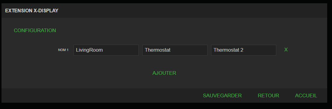

Je viens d’installer le X-Display v2 à la place du v1, je l’ai configuré, j’ai bien un (seul) écran de type ‘Thermostat’ associé sur l’IPX800 v4 sur le “Thermostat 2” :
Je peux voir sur le x-display v2 le nom de l’écran configuré sur l’IPX (LivingRoom), la température ambiante (en haut au centre), et au milieu une sorte de jauge tactile où je peux définir la tempértaure de consigne (que j’ai mis à 19° pour tester).

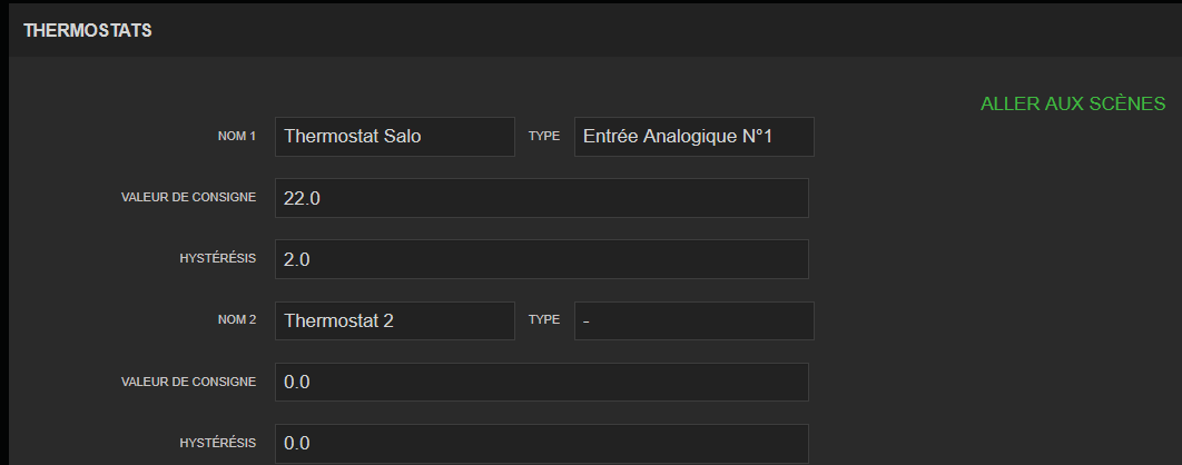

Sauf que, l’IPX800 ne semble pas vouloir me laisser configurer le “Thermostat 2”. Il n’y a aucune option pour acceder à la sonde de température du X-display (dans le champ ‘Type’ je ne vois rien qui ressemble à la sonde du x-display), ni à la valeur de consigne - et donc les valeurs ‘Valeur de consigne’ et ‘Hystérésis’ sont à 0 (bien que j’imagine que je peux changer l’hysteresis manuellement ici):

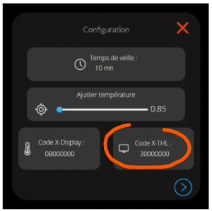

l’écran de config du X-Display V2 affiche l’identifiant du THL interne.
Sur la V4, il faut enregistrer cet ID dans les périphériques XTHL.
Sur le Thermostat vous pourrez alors sélectionner le THL du Display.

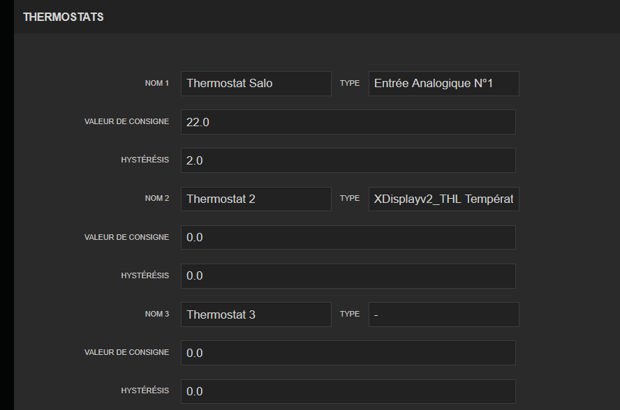

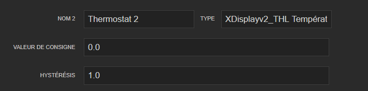

Merci bcp en tout cas pour votre réponse, j’ai bien ajouté le X-THL, puis configuré le “Thermostat 2” comme ceci :

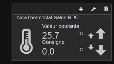

La température courante remonte bien maintenant, mais la consigne reste à 0.0 (alors que j’ai bien mis la jauge sur l’ecran a 19°) :sad_but_relieved_face: :
Qqchose d’autre que j’aurai encore raté ?
Désolé, et merci encore ^^
je pense que la consigne s’ajustera lors de la prochaine modification. ça vaut le coup de tester.
EDIT : il faut aussi valoriser l’hystérésis.
testez avec 1 ou 2.
  • le on se fera à consigne+(hystérésis/2)
  • le off se fera à consigne-(hystérésis/2)
OK c’est fait:

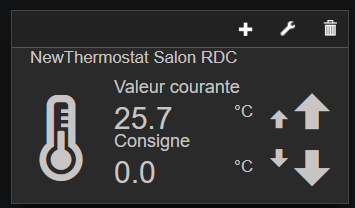

Cependant, la consigne ne change toujours pas… Faut-il attendre encore (j’ai fait la modif il y a 5 minutes) :
si vous changez la valeur de consigne sur l’ipx , la valeur remonte sur Display ?
Bonjour, désolé pour le retard de la réponse, il m’a fallu un jour pour pouvoir revenir sur site. Changer la valeur de consigne sur l’UI web de l’ipx n’update pas le x-display, cependant un simple redemarrage du x-display a suffit à ce que la valeur de consigne remonte bien !
