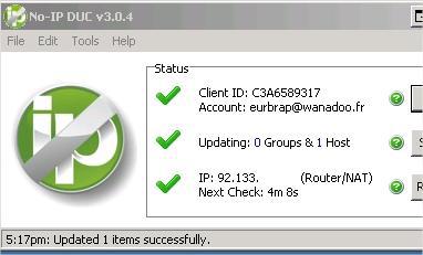

Si je fais tourné le logiciel fourni par NOIP , logiciel qui surveille mon ip cela fonctionne. De l’extérieur on accède à l’IPX
Si le logiciel ne tourne pas ça ne marche plus. Ma conclusion: IPX n’est plus en relation avec NOIP donc IP pas mise à jour
Ok donc celà veut dire :
Que tu arrives à mettre à jour NOIP depuis ton réseau local (via le PC).
Que la carte IPX n’arrive pas à mettre à jour NO-IP.

Oui avec le pc et logiciel « duc » fourni par noip cela fonctionnne. voir en attaché ( ai supprimé ip)

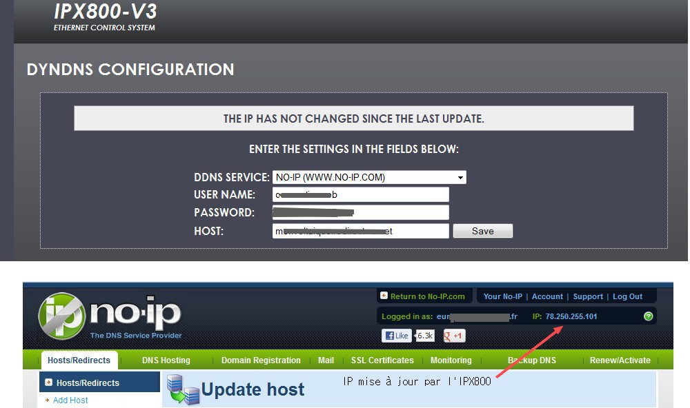

Suite à notre conversation j’ai utilisé vos identifiants sur une IPX800.
La mise à jour et la communication Dyn DNS fonctionne parfaitement avec no-ip.
L’ipx800 envoi bien son IP à no-ip donc pour moi c’est OK…
Il faut donc creuser du côté de la box, qui doit « bloquer » la com entre internet et IPX800, alors qu’elle laisse bien le PC « discuter » avec no-ip via le logiciel DUC…

De mon côté je viens de voir qcq chose d’intéressant A savoir:
Mon IPX était branchée depuis le matin jusqu’à 16h sans le logiciel NO IP.
Or je viens d’aller sur mon compte NI-IP et j’ai relevé l’adresse IP sur mon compte NO-IP
Je viens de rechercher mon IP actuelle.
CONCLUSIONS: Je constate que les 2 IP sont identiques donc j’en déduis ceci.
Forcément mon IP d’hier n’était pas la même que celle de ce matin. Comme le logiciel NO IP ne tournait pas et que NO IP connait cette adresse d’aujourd’hui c’est que forcément l’IPX lui a « communiqué » cette IP.
DERNIERE CONCLUSION: d’après moi j’en reviens à ce que tu dis à l’instant: le problème ne viendrait-il pas FORCEMENT DE LA BOX? Je dis OUI.
