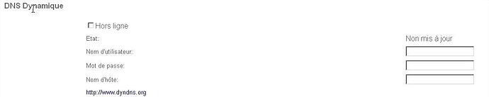

Désolé de te déranger à nouveau merci de regarder les 2 captures ci jointes et de me donner ton avis. Pour moi c’"est correct Merci
Dans HOST name de l’IPX lan setting je peux quand même mette un nom différent de mon nom de domaine? Cela n’a rien à voir avec dyndns il me semble
Si cela est bon la live Box??
voici config live box . Je n’ai rien changé dans la live box a dyndns étant donné qu’on configure l’ixp et de plus ma live box ne permet pas l’utilisation de no-IP
Désolé mais les captures ne m’apportent rien de plus. As-tu fait les vérifs dans l’interface de gestion de no-ip ??
Enfin une dernière chose, il n’y a pas que le forum GCE sur internet. Je viens de faire une simple recherche sur Google avec comme mots-clés « mise à jour no-ip livebox » : la première réponse de Google concerne un forum Orange où certains intervenants, qui avaient le même problème que toi, semblent avoir trouvé une solution en utilisant leur adresse mail comme « user », et non pas le « user » qui est utilisé pour se loguer sur no-ip. Bref, encore une piste à creuser…
