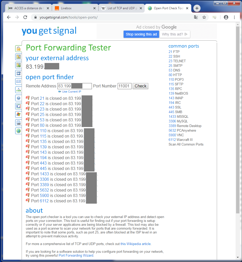

Ensuite l’accès depuis internet : comme précisé dans mon dernier post, j’avais reconfiguré les règles du NAT/PAT en configurant le port de sortie 11001 au lieu du 8080. Les tests effectués sur les sites « Yougetsignal.com » ou « PortCheckTool.com » donnaient des résultats négatifs avec ce port 11001, mais il semble bien que cela provienne du pare-feu de mon PC. Maintenant que l’accès à l’IPX800 est débloqué, l’accès à distance à partir d’internet est à nouveau possible en utilisant le port de sortie 11001. J’ai aussi eu confirmation que le port 8080 est bloqué par Orange.
Voilà : problèmes réglés, et je vous remercie beaucoup pour votre aide précieuse et le temps que vous m’avez consacré, mais il me reste une certaine frustation de ne pas comprendre pourquoi la communication avec l’IPX800 s’est soudainement bloquée ?
