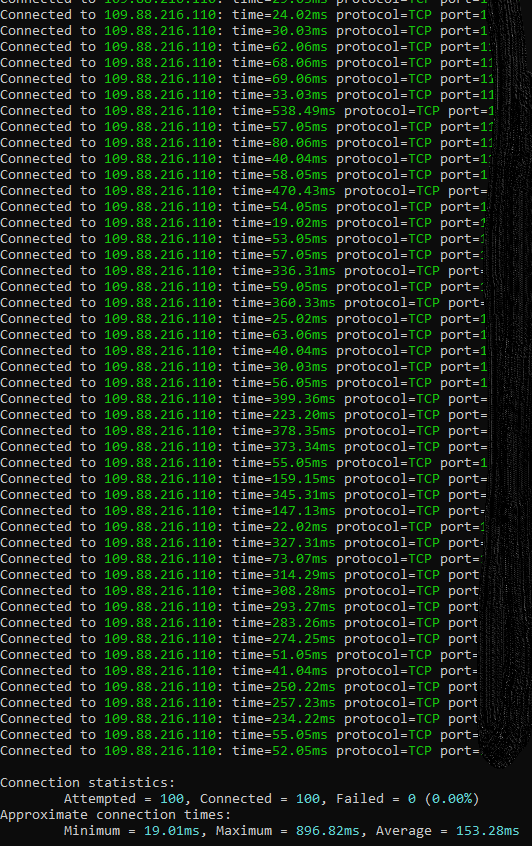

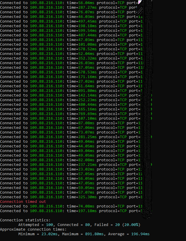

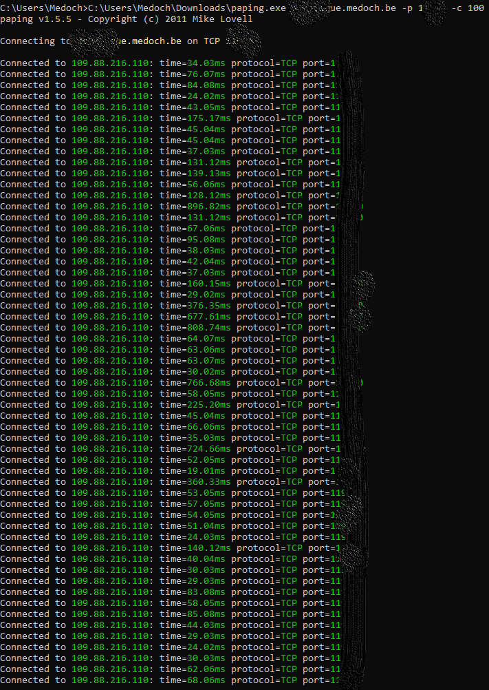

Je me suis amusé à faire un test de ping sur mon IPX800 voici le résultat sur 100 ping :

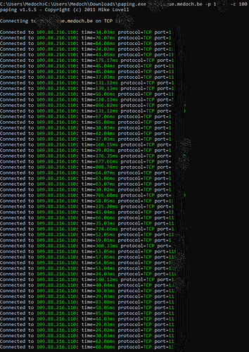

Sur 200 ping :

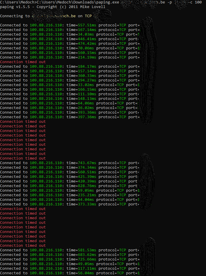

Maintenant je fais le test sur mon EcoDevices RT 2 :
Le résultat sur 200 ping :
6
J’ai bien un problème de communication avec IPX800 et pas de problème sur l’EcoDevices :thinking:

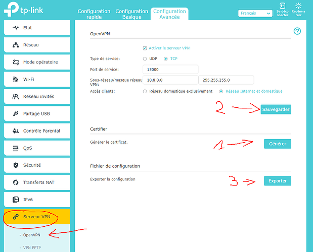

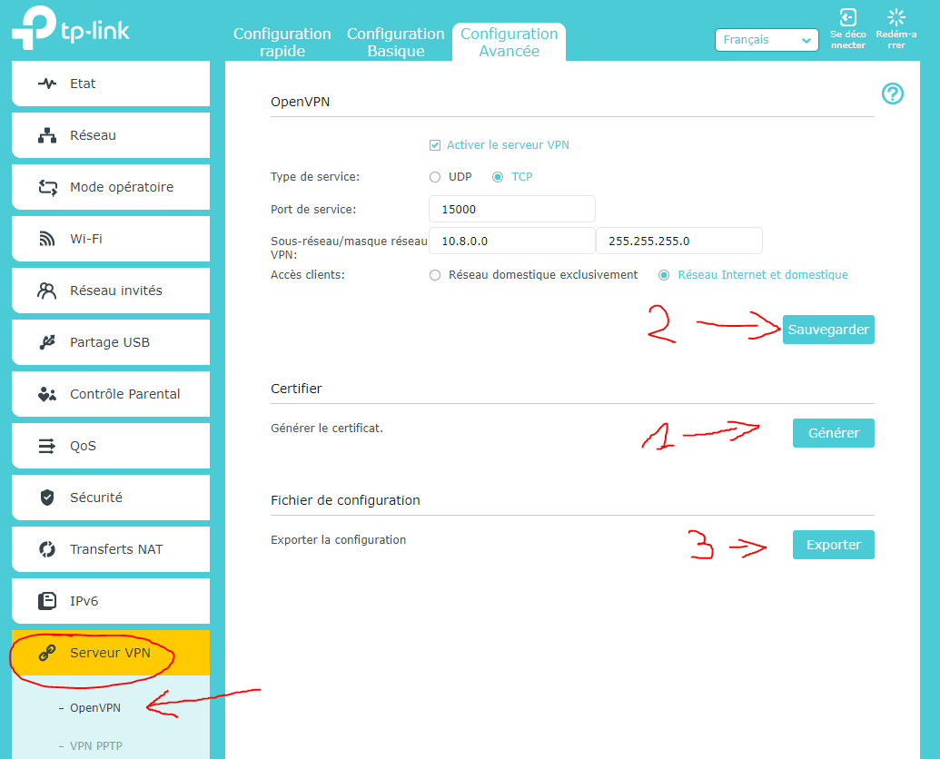

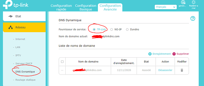

  • configuration du VPN :
  • On installe OpenVPN Connect et on intègre le fichier de configuration. 10
  • Une fois connecté je suis sur le réseau direct du router.
  • Et pour aller sur IPX800, il faut ouvrir le navigateur et écrire l’adresse de l’automate.
    Exemple : 192.168.x.xx:xxxx

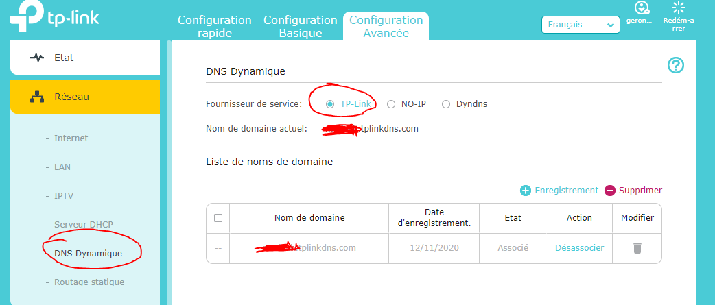

PS:On a même droit à un DDNS gratuit avec le routeur !!!
Plus de tracas sur la sécurité.
