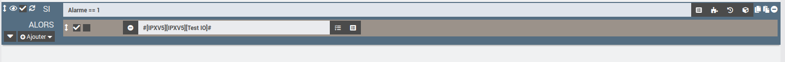

Le plus simple est d’utiliser le plugin IPXV5 sur jeedom.
Sur l’IPX, créez une IO virtuelle et notez son ID
Dans le plugin IPXV5 sous Jeedom, ajouter une commande type Action Défaut, configuration IO SET ON et dans la case de droite notez l’ID de votre IO
Vous pouvez maintenant créez un scénario dans Jeedom:
Déclencheur: votre signal alarme
Scénario: si alarme – Action IO
Maintenant il faut faire la même chose avec la même IO mais en SET OFF pour l’arrêt de l’alarme.
