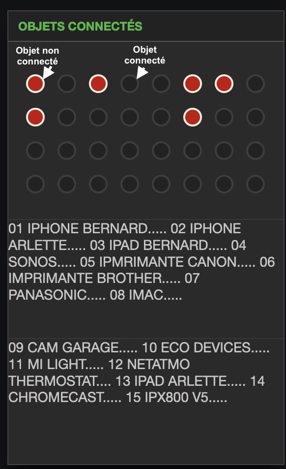

Je cherche, je cherche, je n’arrive pas à trouver comment faire avec l’IPXV5 pour obtenir le même résultat que nous avons sur IPXV4

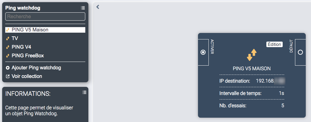

si votre demande porte sur la détection de présence des appareils, il y a un Ping Watchdog :
NB la sortie est à 1 si il n’y a pas de réponse de l’appareil, à 0 si il y a réponse.

Sur ma V4, l’affichage est à jour en temps réel

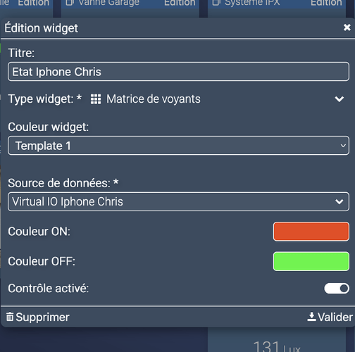

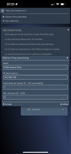

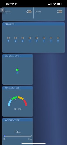

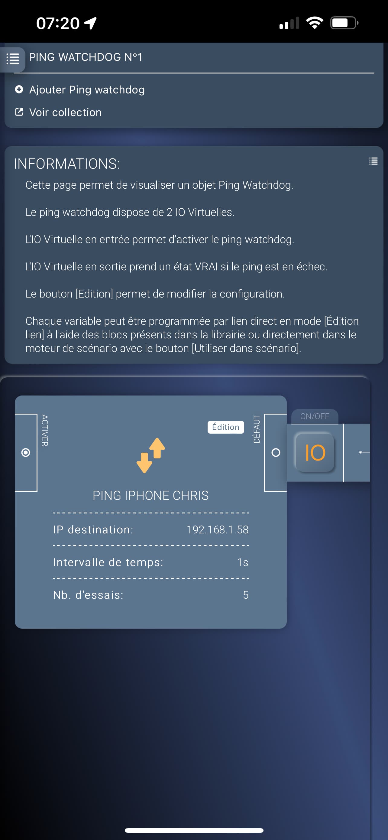

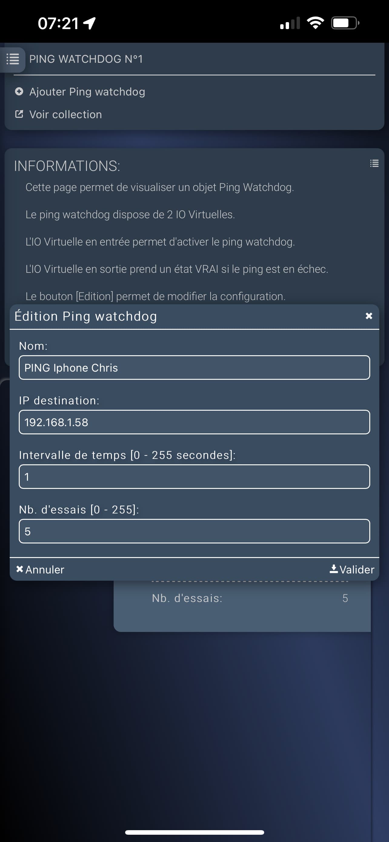

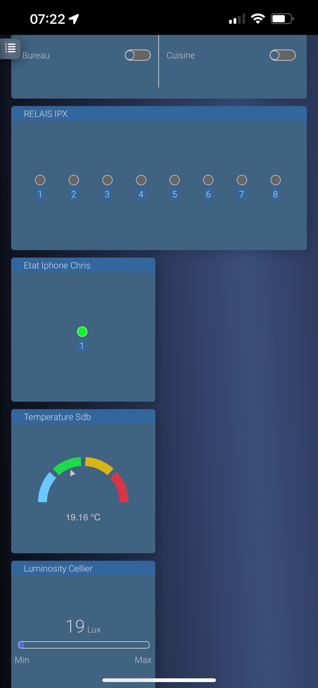

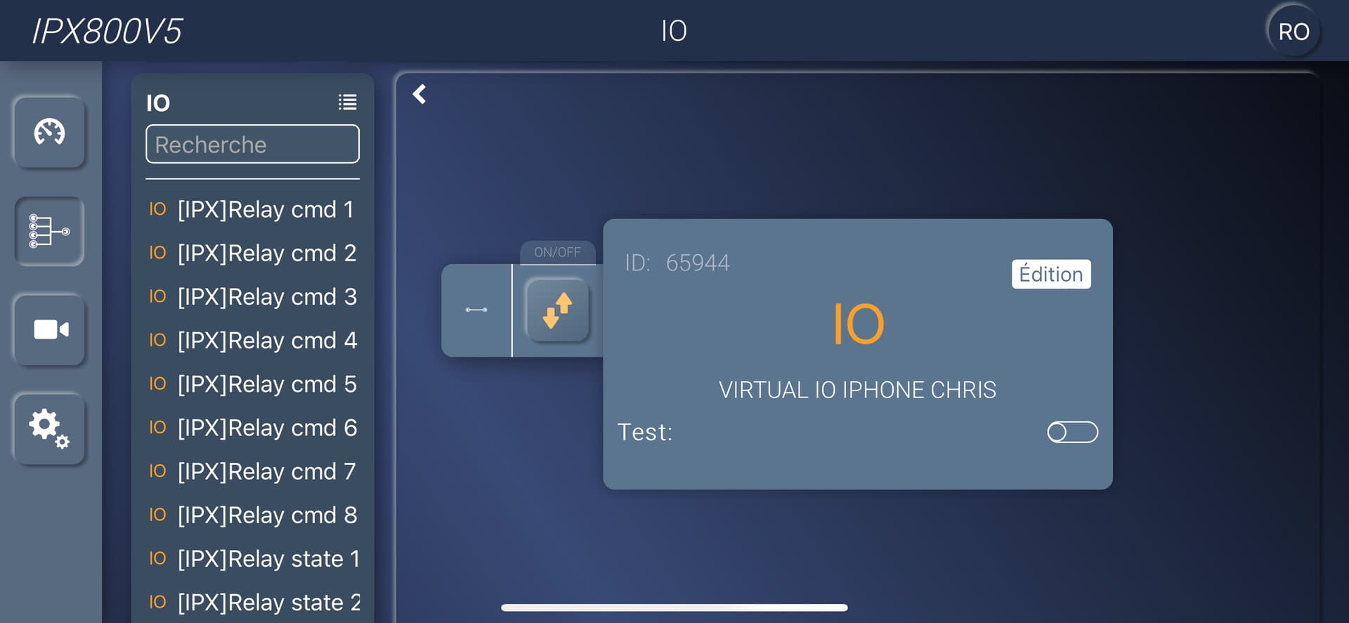

Voilà
Dit moi si ça fonctionne chez toi

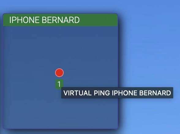

je ne dois pas avoir tout compris,

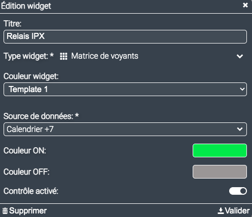

Cela ne marche pas chez moi.
Quelle est la source de données dans le WIDGET
Merci pour ton aide
Bernard
PING
voila

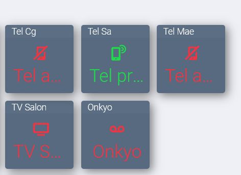

Une autre présentation …
Bon avec des petits défaut de présentation du texte …
Je ne comprends pas, cela ne fonctionne pas chez moi, j’ai reproduit le tuto, rien.
Faut-il ajouter une scène?
j’ai crée la même chose avec une caméra connectée et une imprimante, rien

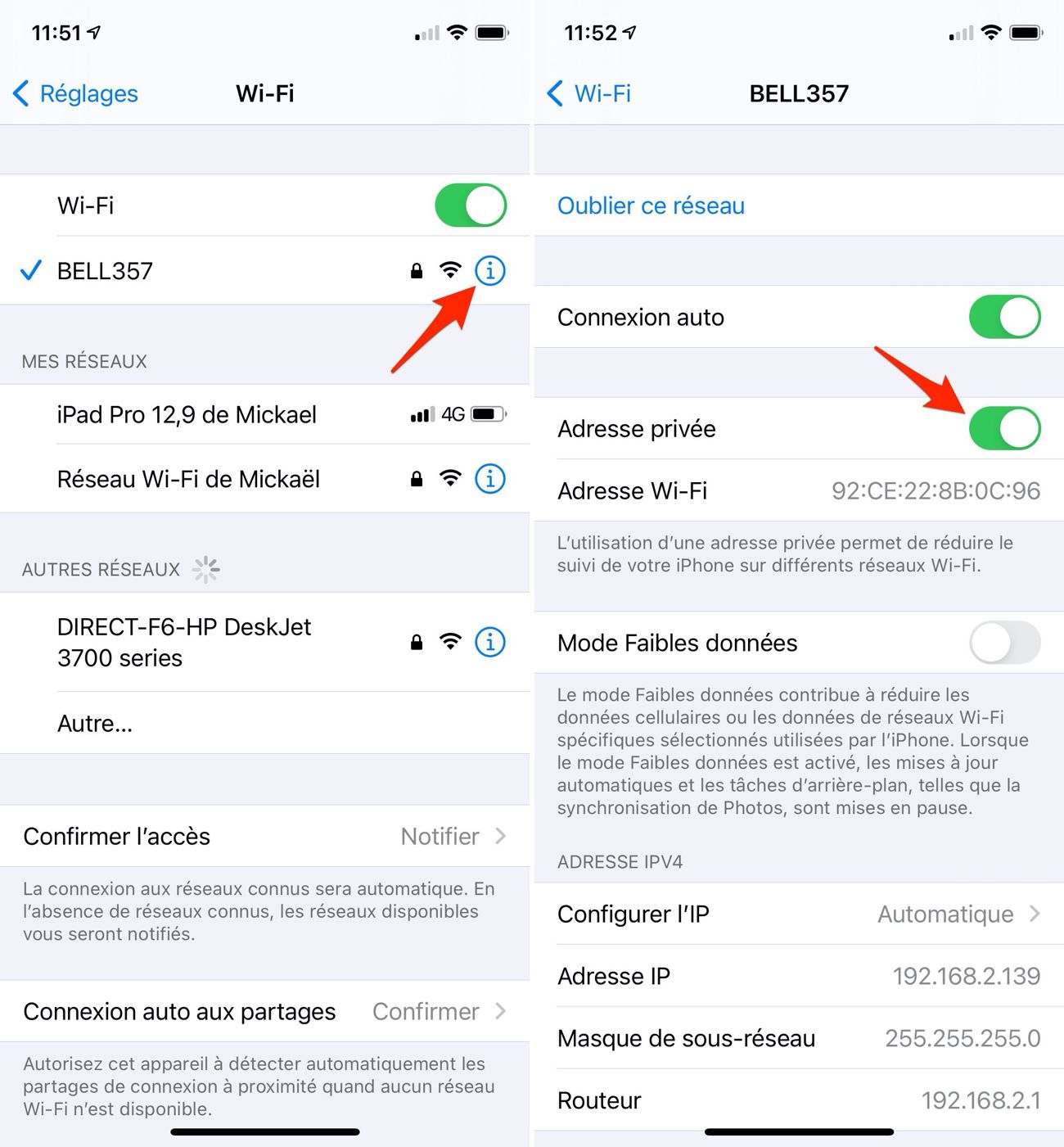

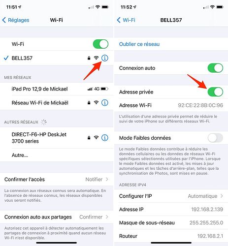

:thread: En complément toutefois sur ce sujet pour ceux équipés d’Apple.
Il faut supprimer l’adressage ip « privée » par défaut dans la configuration du wifi
Ce mode par défaut a été ajouté pour éviter le traçage.
Pour cela l’adresse MAC est falsifiée.
Aussi si vous avez fixé l’adresse IP sur votre routeur cela ne fonctionne pas.
Le routeur se basant sur l’adresse MAC.
l’option décochée, l’adressage fixe de l’IP fonctionne.
