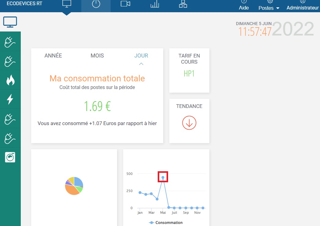

Je possède un Ecodevices RT version logocielle et firmware 2.01.02.
Je viens de remarquer fin Mai un affichage de la puissance cumulée pour le mois de Mai qui ne correspond pas a la réalité.
Au mois de Mai l’affichage de la consommation dans le dashboard me montre environ 450.
Quand j’affiche au jour le jour le graphe de la consommation le résultat est cohérent avec la réalité.
Le contenu de l’export XLS est correct. et m’indique une somme de 267
Le graphique sur le dashboard est le même sur Firefox ou Microsoft Edge.
J’ai effacé plusieurs fois le cache des 2 navigateurs
Il y a une manipulation a faire pour corriger l’affichage de ce graphique ?
Est-ce un bug connu et déjà corrigé dans la version bêta ?
