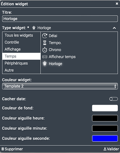

Ajouter un widget sur votre Dashboard, selection Temps et Horloge.
Merci de votre aide.
Cependant, sur le liveview, il n’existe pas !!
Sur le dashboard, oui. Il n’y a pas de soucis.
Une autre idée ?
vous pouvez utiliser le widget « Afficheur temps » et sélectionner [IPX]CLOCK dans les ressources.
Mettez le format d’entrée sur Timestamp et le format de sortie sur H:M:S
