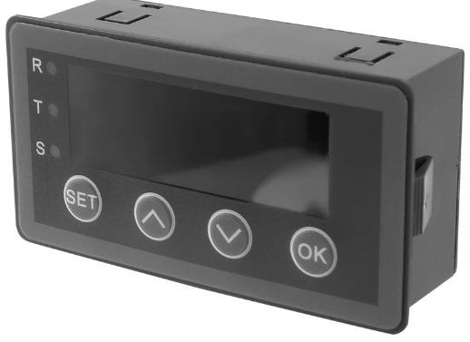

Je voudrais afficher des valeurs analogiques sur un afficheur externe genre ce modèle
Il communique en RS 485
Est ce possible de pousser la valeur analogique en modbus?

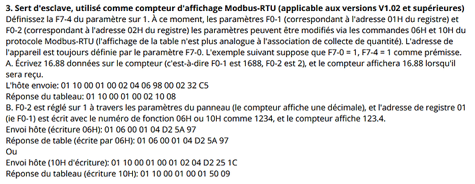

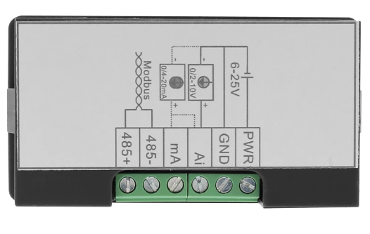

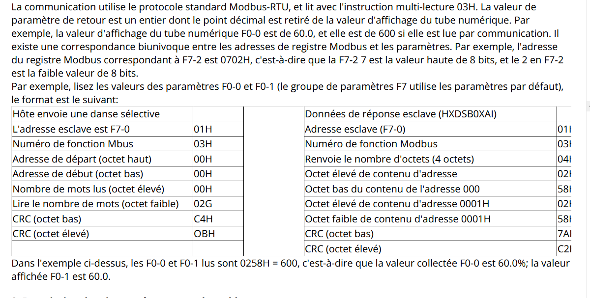

oui pardon j 'ai une V5
Voila ce que j 'ai pu récupérer comme infos
Bonsoir @Domoni ,
A la lecture de la doc, oui je pense que c’est possible. J’espère qu’une doc plus complète vous sera fourni pour la mise en oeuvre du projet.
et que la version anglaise le sera aussi, parce que la traduction est un peu fantaisiste
On sent qu’elle n’a pas été faite par un humain, ou alors qu’il ne maitrisait pas le sujet
