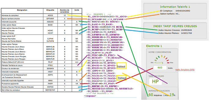

l’affichage sur la console Web de l’eco device, côté téléinfo, indique Watts (ne serait-ce pas plus juste de mettre Wh ?), alors que les chiffres sont des VoltAmpères (VA) : j’ai pu tout simplement comparé ce que me donne le compteur EDF par rapport à l’eco device.
J’y connais pas grand chose en électricité, mais on est bien facturé des Wh, non ? pourquoi indiqué alors les VA, en mettant en plus Watts comme unité ?
Sauf que le cosfi change les choses sur de l’alternatif et que W est diffèrent de VA. C’est pour ça que je pose la question : sur mon compteur EDF, quand je voyais 430 VA (et c’est 430 watts qui était affiché via eco device), c’est en réalité 280 W qui était affiché sur le compteur EDF (sur le compteur y’a les 2 d’affiche).

C’est ce que je pensais. Donc pourquoi l’eco device affiche des VA en conso instantané ? (Bien qu’il y ait écrit watts) ce ne serait pas un bug ?
Mon wattmètre m’affiche des watt et le cosfi, mais les VA (qu’on peut retrouver avec les w et cosfi)
Bonjour effectivement vous avez raison il faut mettre VA au lieu de Watts sur la puissance récupèrer
Patrick à inclure dans la prochaine mise à jours

Je voulais rebondir sur ce post.
J’ai également remarqué que l’interface de l’Eco-Device mentionne une consommation en Watt, alors que le chiffre affiché est la valeur de la consommation instantanée en VA récupéré du téléinfo.
J’ai également remarqué autre chose qui me chagrine un peu :
Après quelques jours d’exploitation, je constate que les valeurs de ma consommation instantanée en VA sont TOUJOURS un multiple de 230.
Par exemple, lorsque peu d’équipements fonctionnent dans la maison, je vais avoir 230 ou 460VA de consommation instantanée.
En mettant en route mon ballon d’eau chaude, je vais passer à 3220VA ( 14 x 230VA). La précision ou la plus petite unité est donc de 230VA. Ce manque de précision dans la mesure m’empêche de partir à la traque d’équipements qui ne consommeraient que quelques watts ou dizaine de watts.
Pourtant, l’afficheur LCD du compteur LCD (en Watts cette fois), me permet d’avoir une précision à 10W près.
Est-ce une limitation des données récupérés par téléinfo ?
Comment mon compteur arrive à afficher une consommation en Watts précise (donc en tenant compte du CosPhi) ?
Pourquoi EDF ne communique la consommation en Watts via teleinfo ?
Avez-vous fait les mêmes constatations que moi au sujet de la précision à 230VA près pour la consommation instantanée sur votre Eco-Device ?

Vous avez raison il s’agit bien de VA. Nous parlons volontairement de Watts car la personne lambda ne sait même pas
à quoi ça correspond des VA ! C’est simplement par soucis de simplicité.
Il est certain que si on avait mis VA on nous aurait demandé de mettre WATTS !
En ce qui concerne les affichages de puissance. Il ne peux pas y avoir d’erreur car L’Ecodevices affiche simplement les données envoyées par le compteur.
Le seul calcul qui est fait est dans le cas ou le compteur n’envoi pas l’étiquette PAPP (puissance instantanée). Dans ce cas Ecodevices utilise la valeur de IINST (I instantanée) et appliquer P=UI afin d’avoir une idée de la puissance instantanée. Ce calcul n’est qu’une estimation peu précise mais permet quand même de faire du délestage.
Merci pour ce retour.
Existe-t’il un moyen de savoir si l’étiquette PAPP qui s’affiche sur mon Eco-Device est une valeur calculée ou une valeur récupéré de la teleinfo ?
Je pense que dans mon cas, j’ai une valeur calculée. Comme vous le rappelez P = UI
Comme U = 230V
Et la valeur renvoyée de IINST est forcément un entier
Je ne peux donc qu’avoir une Puissance Instantanée multiple de 230 (230, 460, etc…)
Me confirmez-vous qu’EDF est capable d’autoriser l’envoi de l’étiquette PAPP en modifiant les paramètres de teleinfo ?
C’est vrai que c’est pas mal de faire le calcul si PAPP, mais du coup, nous sommes un peu induits en erreur.
Une petite suggestion : ce serait bien de mentionner quelque part l’origine des valeurs affichées (calculées ou teleinfo).
Si la valeur est un multiple de 230 c’est forcement une valeur estimé.
Pour activer papp il faut voir avec votre fournisseur d’électricité pour programmer votre compteur.
