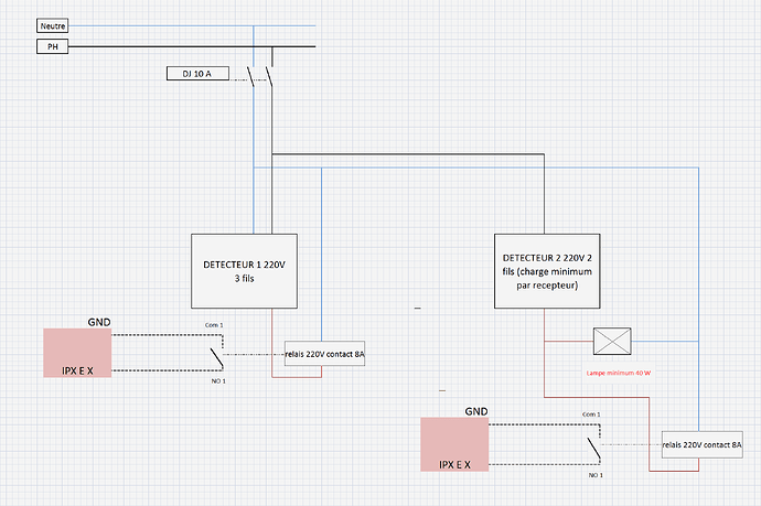

les deux sont possibles
Néanmoins les deux fils il te faut une lampe Halogène ou incandescence de minimum 40W pour assurer le retour du neutre sur le capteur

Bonsoir Didier,
Tu confirme malheureusement ce à quoi m’ont conduit mes cogitations.
Pour effectivement utiliser un interrupteur automatique, il faut impérativement un contact sec de manière à le connecter à l’IPX.
La seule solution est donc de passer par un relais.
J’aurais préféré une solution permettant de s’en passer.

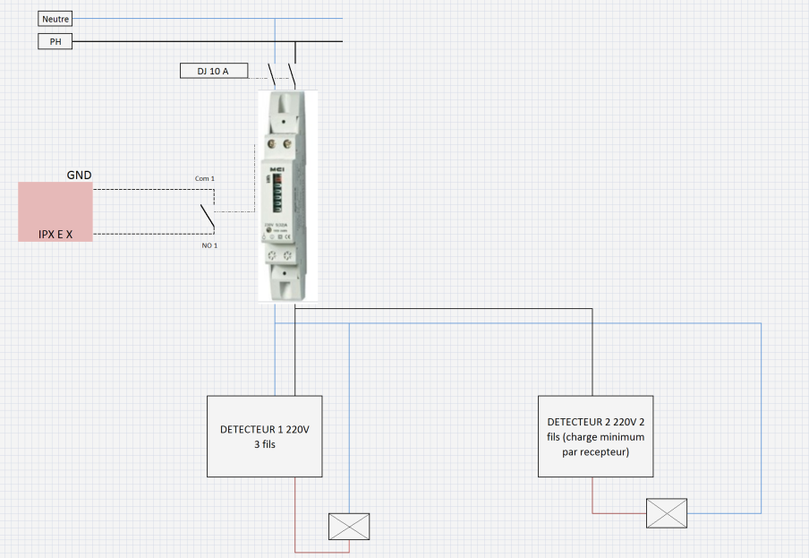

Bonsoir Christophe si le but du montage sur entrée de ipx est la détection de présence tu peut monter en amont des circuits d’éclairage un compteur impulsion
http://www.gce-electronics.com/fr/capteurs/360-compteur-energie-contax-32a.html
Cela permet de détecter une consommation sur les éclairages et de remonter l’info sur ipx via une entrée compteur

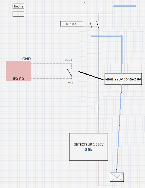

Voilà mon shema avec relai.

ton relais est en série avec la lampe pas bon
il faut qu’il soit en parallèle comme sur mon premier schéma

En fait, je vais simplement utiliser l interrupteur automatique pour venir commander une entrée de IPX (avec un relais bien entendu). C’est IPX en recevant cette information qui commandera sur une de ses sorties l’éclairage de la lampe.
Je vais donc m’inspirer des schémas de Didierm.
