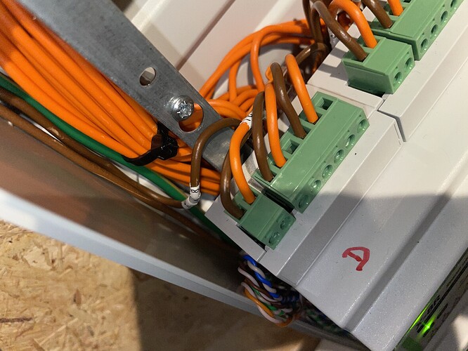

Sinon j’ai un peu avancé dans mes tableaux ce week-end, voici un aperçu (travail non encore finalisé :slight_smile:). Est-ce que tout vous semble correct ? Je ne vois pas trop comment éviter un croisement de la TBT et BT dans le tableau domo :thinking:

Les croisements sont autorisés, les cheminements en parallèle non.

Pour les câbles qui se croisent, même ceci n’est pas toléré ?
Juste que je trouve ça plus propre de passer le cable TBT sur le côté que de le croiser avec là tonne de câbles BT (éclairages).

Plusieurs remarques sur vos photos :
  • si vous mettez des colliers ne les serrez pas trop, vos torons doivent « respirer »,
  • je vois un drain nu et non relié à la terre
  • je sais que ça parait plus propre de passer les blindés sur les cotés, mais il vaut mieux passer la BT sur les cotés, puis horizontalement jusqu’aux connecteurs et la TBT verticalement en fond de tableau.

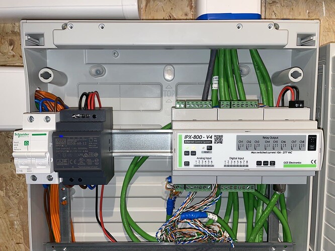

Me revoilà avec une installation terminée :slight_smile: ouff !
Cela m’aura pris plusieurs jours mais au moins c’est propre…
Voilà le rendu final :
Il ne me reste plus qu’à aller acheter les caches et à prendre rendez-vous pour faire le contrôle des tableaux :slight_smile:
Merci à vous pour votre aide !

Bonjour damigr,
bravo pour la migration.
Il serait bien de mettre le drain connecté à la réglette de terre dans une gaine thermo et seul dans le bornier avec un embout à sertir, ou que vous le remplaciez par un morceau de fil de terre en 1,5 mm2.
Donc si je comprends bien, je devrais utiliser un fil de terre 1.5 que je branche avec un wago à ras sur le drain de mon câble cat 6 ?
c’est parfait
