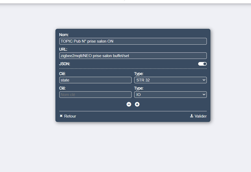

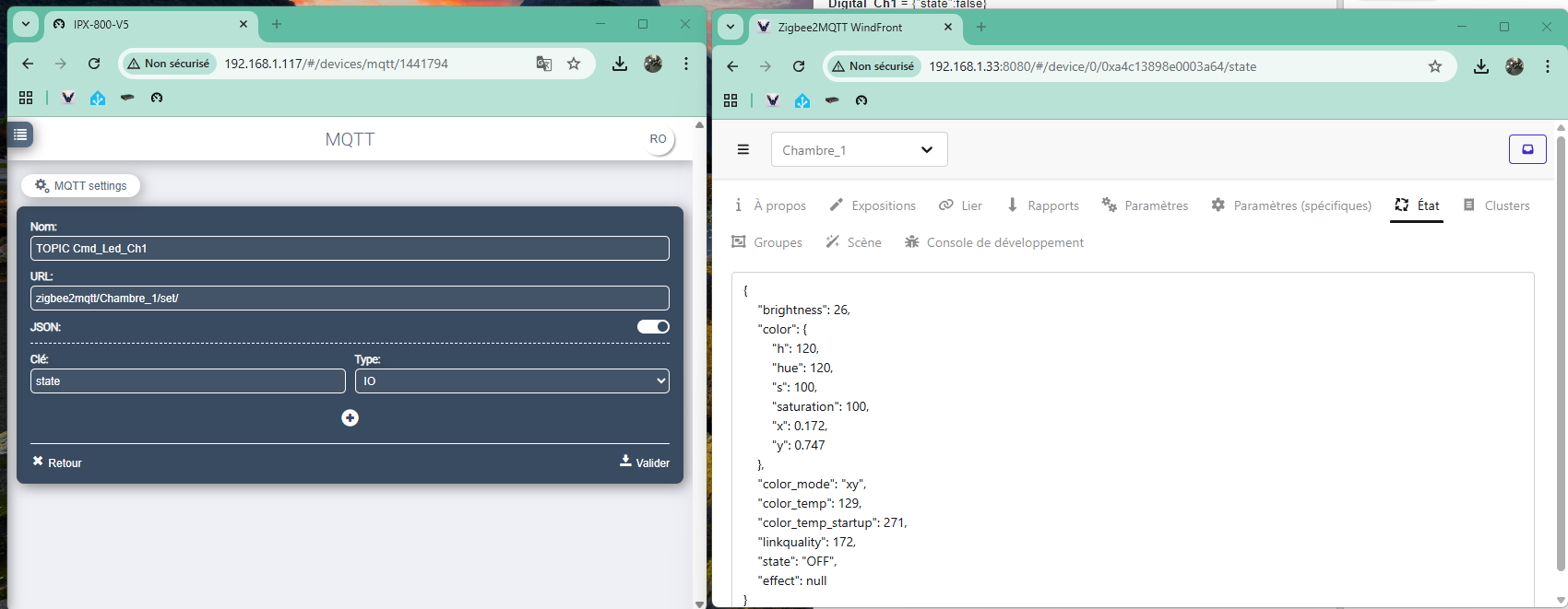

-dans URL tu mets
zigbee2mqtt/le_nom_de_ton_objet_dans_zigbee2mqtt/set/
-dans clé, tu mets le nom de la clé qui permet de piloter le ruban. Tu peux trouver cette clé dans l’onglet '“state” ou “etat” (en fonction de la langue) dans ton objet dans zigbee2mqtt. Par exemple j’utilise une vanne thermostatique que je peux piloter grace à la clé current_heating_stepoint :
Donc dans mon cas, ça donne:
URL = zigbee2mqtt/vanne_chambre/set/
Cle = current_heating_setpoint

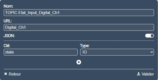

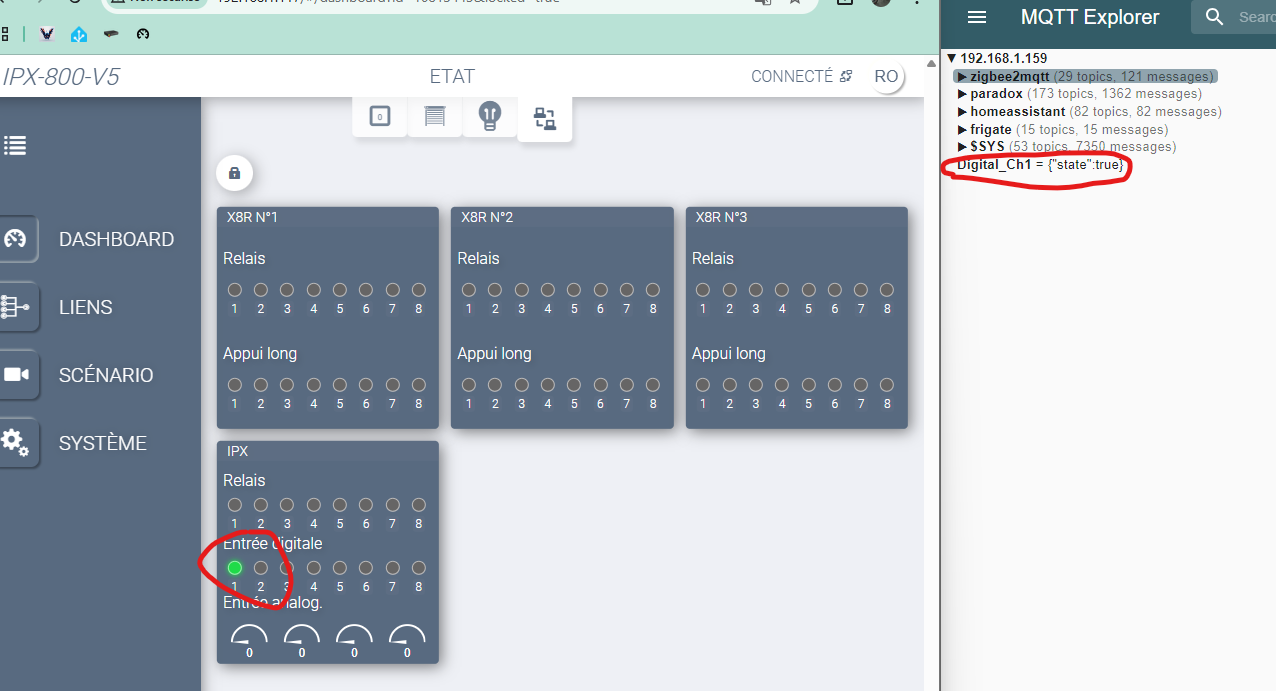

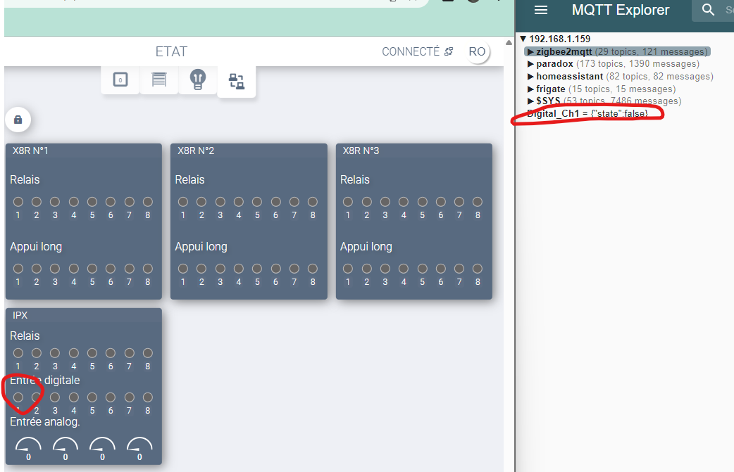

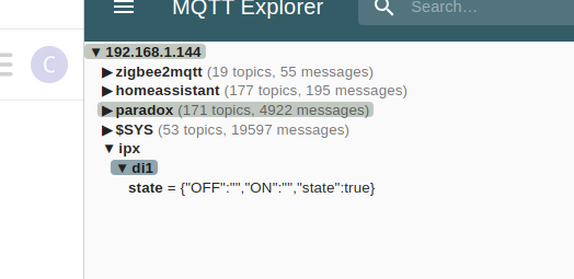

Pas de soucis, j’arrive à publier:

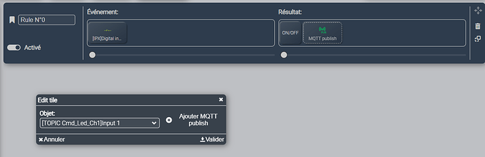

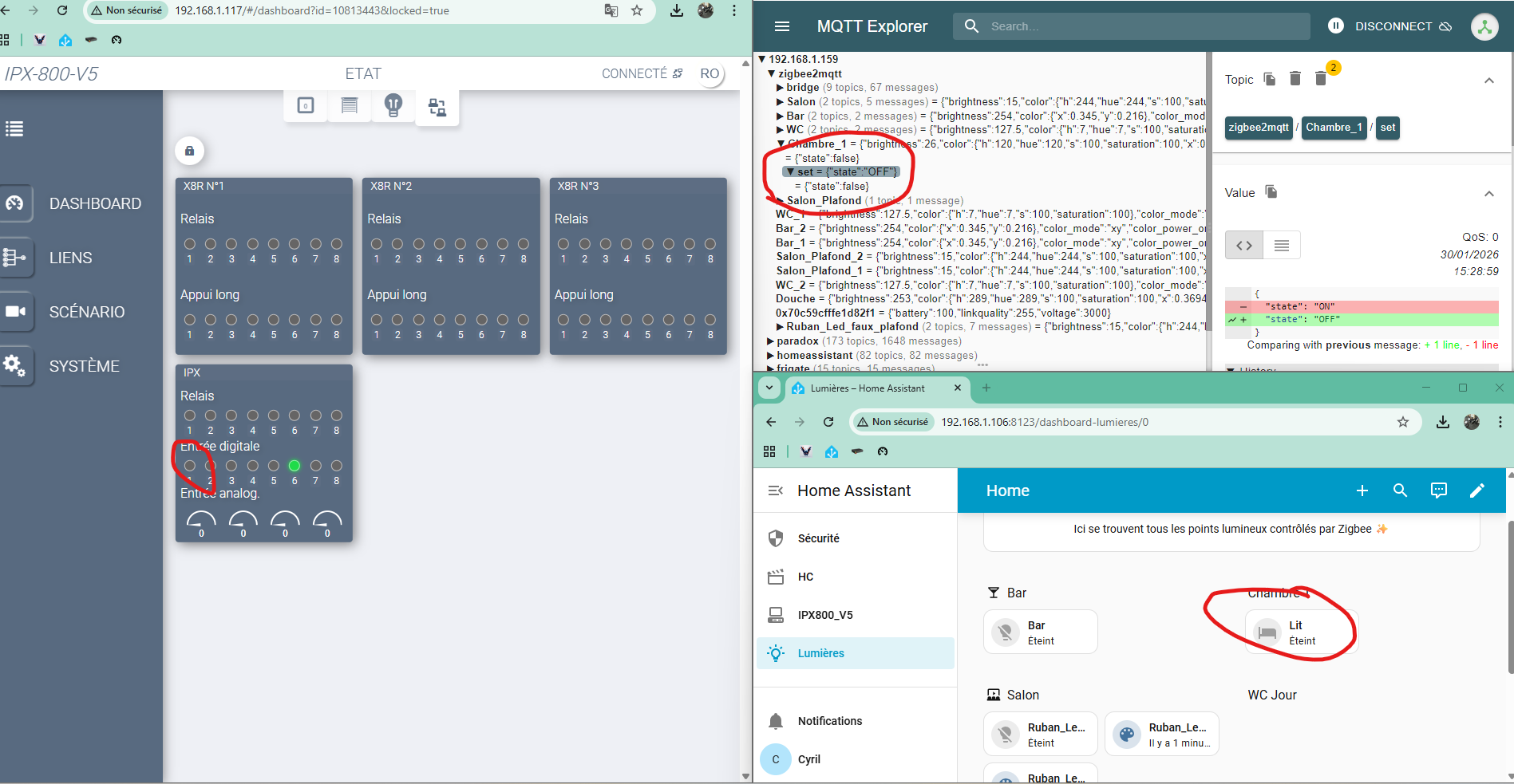

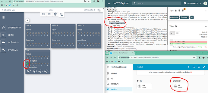

Par contre, lorsque j’essaie de piloter une lumière en suivant les instructions de @Seb12 , un topic se crée, je vois l’état changer mais rien de s’allume physiquement.
Du coup, je suis bloqué. Mais je voudrais faire finalement plus simple et tout piloter depuis Home Assistant. Comment dois je faire pour récupérer l’info d’état du digital ch1 dans Home Assistant? Quand je vais dans l’intégration MQTT, je ne trouve pas l’entité correspondante…

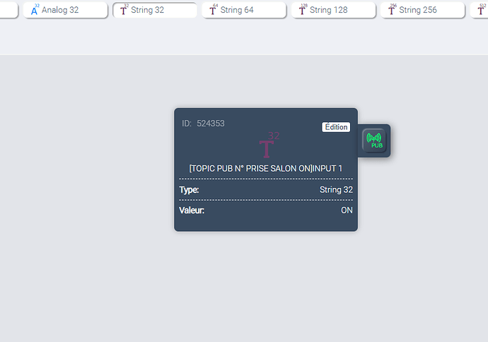

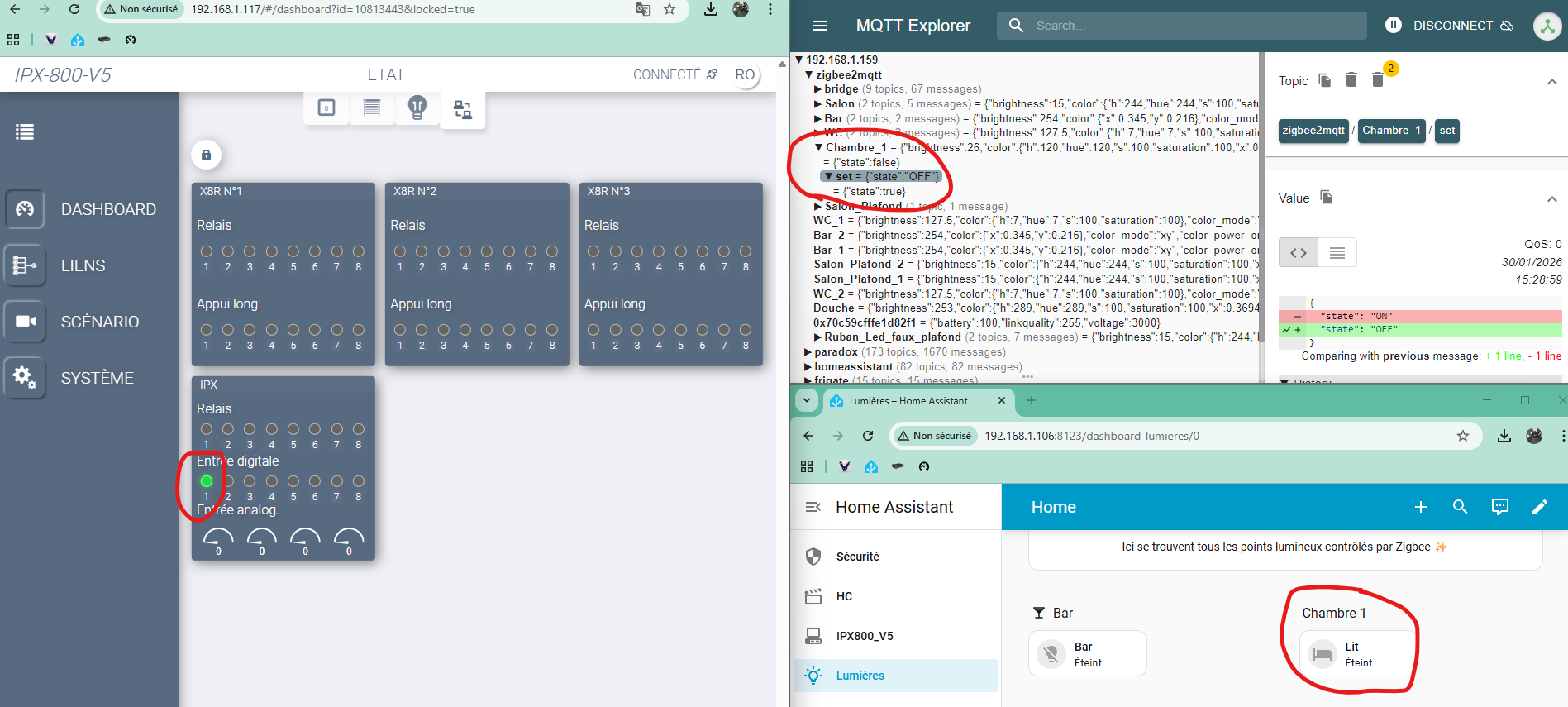

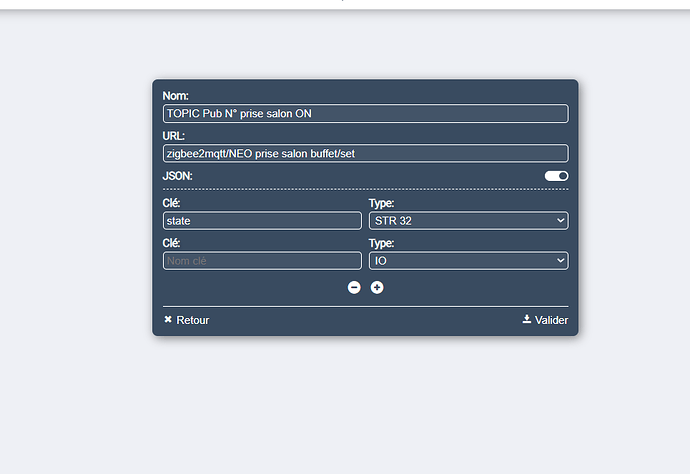

mon exemple pour commander une prise MQTT dans home assistant :
bridge (8 topics, 8 messages)
NEO prise salon buffet
set = {« state »:« ON »}
:play_button:homeassistant (40 topics, 40 messages)
:play_button:

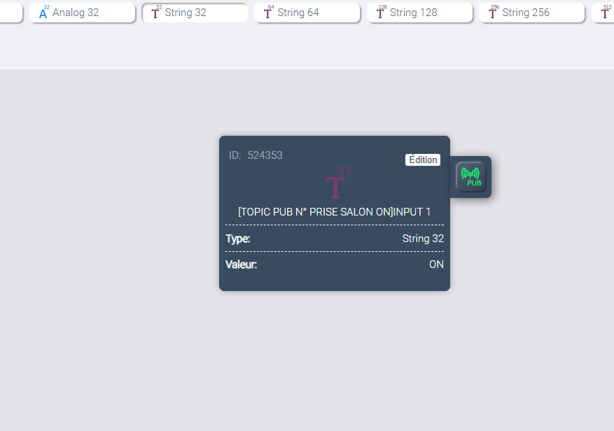

pour cela voila mon paramètrage dans l’IPX

Maintenant, je souhaite juste publier l’état d’une entrée digitale afin que Home Assistant puisse avoir l’info plus rapidement qu’avec l’intégration GCE qui a un rafraichissement plus long.

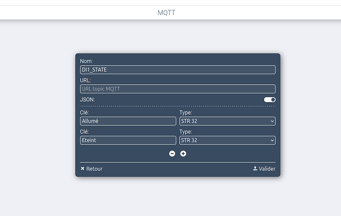

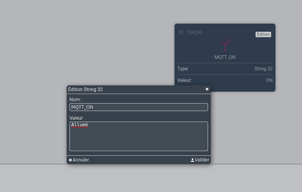

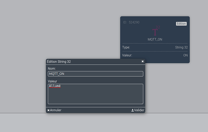

J’ai compris que je devais créer des STRING.
Par exemple String32 “allumé” et un autre “Eteint”. Je ne sais pas à quel moment les champs “nom” et “valeur” jouent leur rôle car je ne retrouve pas ces champs dans la partie mqtt publish
Après, je dois créer un MQTT publish. Mais que dois-je mettre dans cette URL? Où la trouver? comment doit elle être structurée? Que doit on mettre dans “clé”? C’est la partie valeur du String créé plus tôt?

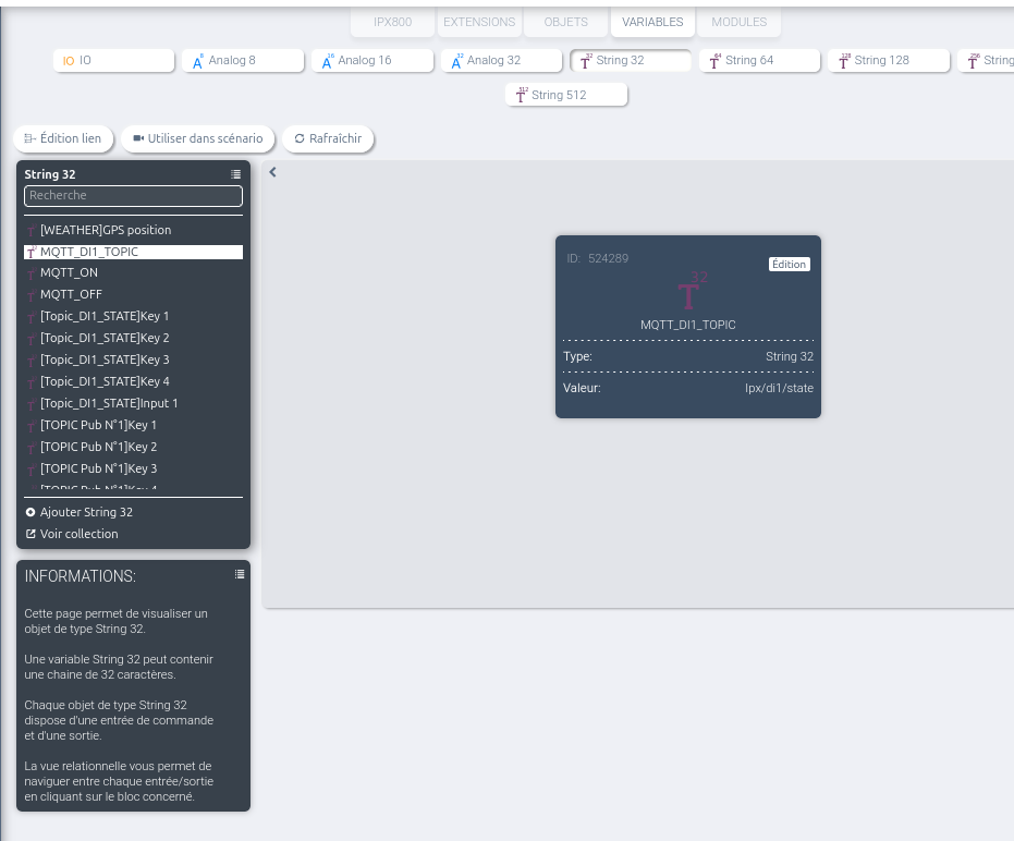

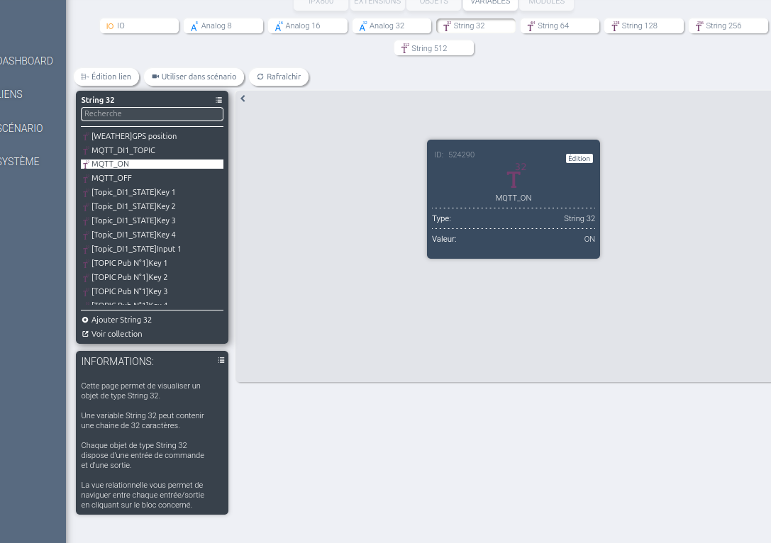

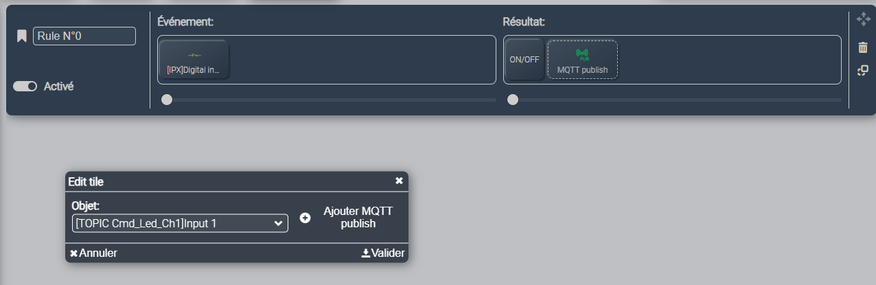

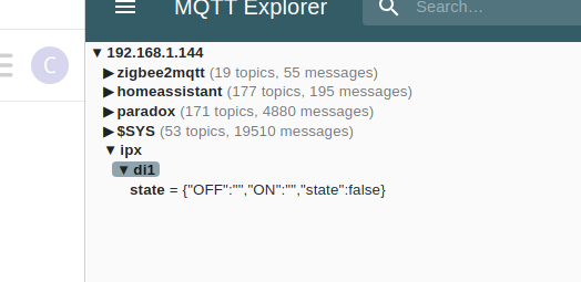

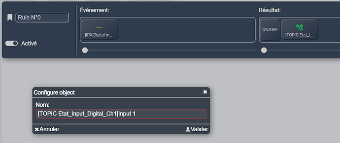

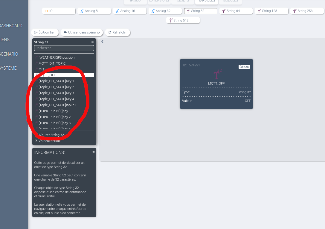

Bon, je progresse. j’ai créé les strings “state, on, off”.
je les ai rajoutés dans le mqtt publish et maintenant je vois “state” changer de statut en ON ou OFF suivant si l’entrée digitale est activé ou non.

Pourquoi j’ai des strings qui se sont rajoutés tout seul? A quoi servent ils ou correspondent ils?
