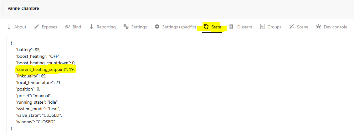

-dans URL tu mets
zigbee2mqtt/le_nom_de_ton_objet_dans_zigbee2mqtt/set/
-dans clé, tu mets le nom de la clé qui permet de piloter le ruban. Tu peux trouver cette clé dans l’onglet '“state” ou “etat” (en fonction de la langue) dans ton objet dans zigbee2mqtt. Par exemple j’utilise une vanne thermostatique que je peux piloter grace à la clé current_heating_stepoint :
Donc dans mon cas, ça donne:
URL = zigbee2mqtt/vanne_chambre/set/
Cle = current_heating_setpoint
