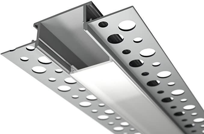

Par contre un point qu’on oublie souvent est l’échauffement. Si on veut faire de l’éclairage sur de longues périodes (plusieurs heures) sans baisse de luminosité, il faut monter les rubans dans des rails alu.
En voici un exemple pour éclairage rasant :
en voici un pour milieu de plafond :
614EaAj0foL.AC_SX679
Dans les 2 cas il faut que l’arrière du rail ne soit pas couvert pour évacuer la chaleur.

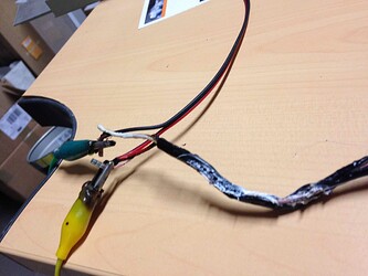

pour revenir sur l’intérêt d’un disjoncteur sur alimentation avec protection interne, mésaventure récente :
Lors d’un essai sur table d’un montage alimenté par une alim 12V/8A, les pinces croco sont entrées en contact pendant ma pause déjeuner… Le fil noir à droite est le fil de sortie de l’alim après 2 heures… la protection interne de l’alim a fonctionné en limitant le courant à 8 A au travers du contact pas vraiment franc des pinces… Un disjoncteur calibré en dessous de la limite haute aurait pu éviter le coup de chaud.
On n’est jamais assez prudent.
La demonstration est claire. Les transfos puissants sont dangereux, le cable aurait pu provoquer un incendie au bout d’un certain temps.
Tu proposes de placer un disjoncteur continu sous calibré en sortie. Mais si tu veux éviter le fort courant de court circuit dans le cable, il te faut utiliser un disjoncteur de 1 ou 2 ampères. Donc le gros transfo n’est plus utilisable.

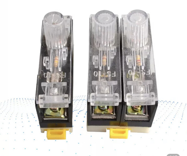

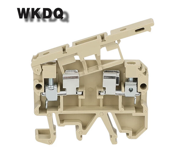

L’idée que j’ai proposée précédemment est de diviser les départs d’alimentation en plusieurs branches de quelques ampères, chacune étant protégée par un fusible adapté à la consommation de la branche, dans tous les cas nettement inférieur au courant de court-circuit du transfo. Si un court-circuit se produit dans une des branches le fusible va sauter. Par contre on pourra calibrer le disjoncteur à un courant légèrement supérieur à la somme des branches et donc utiliser un gros transfo commun.
On peut utiliser ce type de support de fusibles :
Bien entendu il faut conserver le disjoncteur continu au cas ou, et pour respecter la norme.
